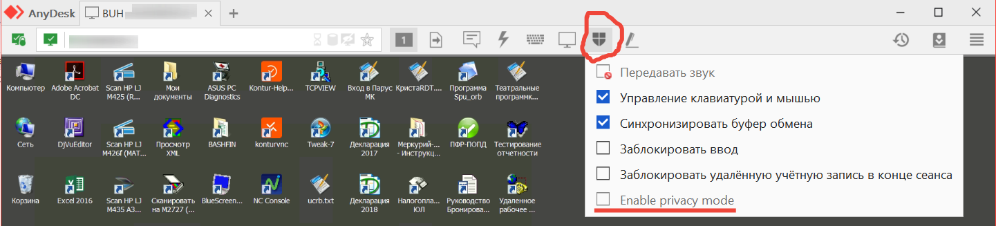

Можно ли как то отключить экран компьютера и самому работать удаленно? А то уборщица все видит... (Портику то экрану кабель не видернеш...)

https://support.anydesk.com/Screen_Privacy
enable privacy mode - работает только если клиент установлен на win 8, 10

docNemo
rajah
а кнопкой погасить монитор? питание из монитора вытащить?

RTX
Можно. Просто перед уходом выключите монитор.

qupear
Вариант не работает для ноутбука. Сам просто убавляю яркость до минимума. Тогда на нём можно что-то разглядеть только в полной темноте. А издалека даже не поймёшь, горит экран или нет. Ещё есть вариант когда два монитора, один включен, а другой выключен и на нём работать в анидеске.

billibons
qupear
Для ноутбука можно настроить в управлении электропитанием (штатная функция Windows) "действие при закрытии крышки - ничего не делать" и спокойно закрыть крышку перед уходом.
