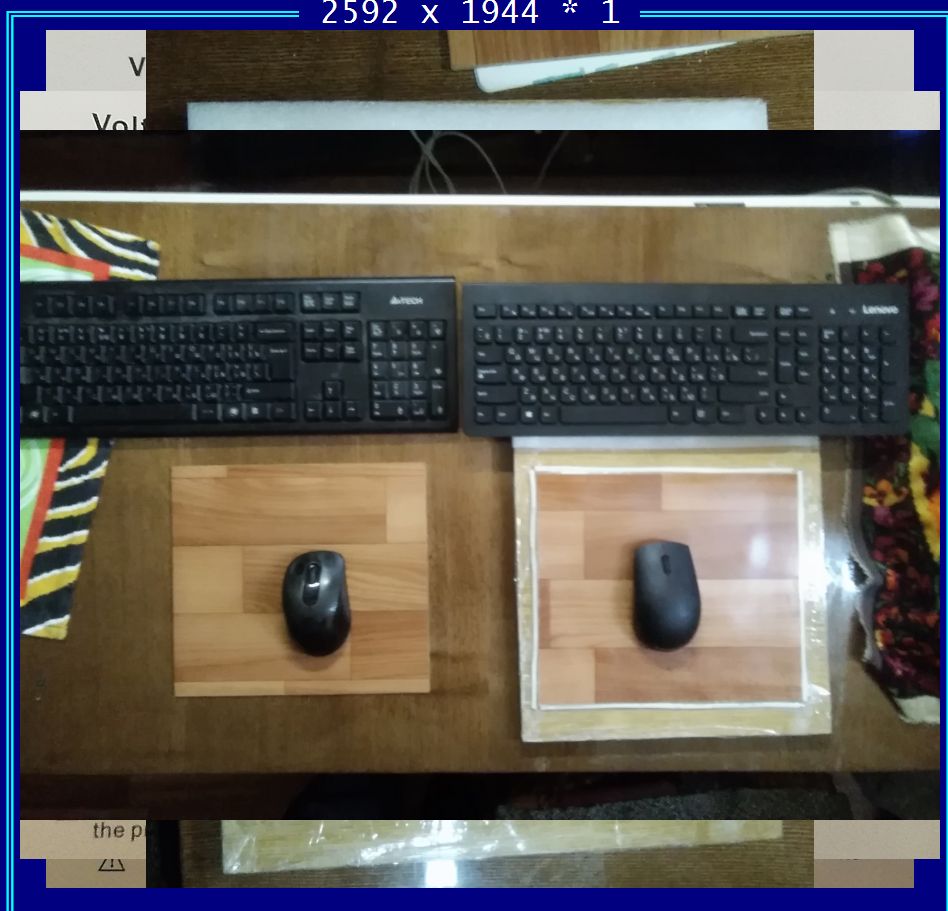

Q:
Только я наблюдаю это явление?
LuaPicture Git-c02ba3556 открываем каталог с графикой по Ctrl-Q. Если два графических файла следуют подряд, то при перемещении курсора стрелками или MsWheelUp/MsWheelDwn предыдущая картинка прорисовывается фоном под текущей произвольно частично перекрывая её. Результат может выглядеть к примеру так:
Настройки видеодрайвера скидывал, наблюдал на разных машинах под Win7 с платами GeForce 1060/1660, Quadro P6000 и Quadro GV100.
На более ранних коммитах данного явления не встречал. Где и что стоит поправить?

shmuz
Поймал такое один раз. Хотя чаще была неполная отрисовка картинки по вертикали.
И то, и другое встречалось только при быстром перемещении курсора, когда скрипт не успевал отрисовывать предыдущую картинку.
Всего записей: 1981 | Зарегистр. 09-03-2012 | Отправлено: 20:45 13-10-2022
shmuz
Те картинки, что я привёл в качестве примера большие - JPEG 2592х1944 пкс с планшета HUAWEI AGS-L09. Но, по идее мощности и GTX 10160 хватает с запасом, ан нет, явление вижу даже на QUADRO GV100...
Всего записей: 35507 | Зарегистр. 31-07-2002 | Отправлено: 22:34 13-10-2022
shmuz
Я сижу на старой версии этого скрипта (дек. 2018), не потому, что новые хуже, а просто эта меня устраивает.
Сегодня, когда игрался с текущей версией, мне показалось, что изменилась одна деталь:
- в старой версии перемещение курсора "ждало" окончания отрисовки картинки, и если, например, нажать и держать Down, то курсор двигался рывками.
- в текущей версии, вроде, курсор перемещается, не ожидая завершения отрисовки.
Всего записей: 1981 | Зарегистр. 09-03-2012 | Отправлено: 00:23 14-10-2022
shmuz
Да, я то же думаю вытащить из Гит-а старые варианты и глянуть где началось явление?
Всего записей: 35507 | Зарегистр. 31-07-2002 | Отправлено: 13:19 14-10-2022
shmuz
Я в код не смотрел, но похоже, что автор сделал это сознательно, чтобы не тормозить движение курсора.
Отмеченные выше недостатки можно убрать, если ввести задержку порядка 100 ms между остановкой курсора и началом отрисовки (я так делал в своём скрипте, который использует IrfanView для показа картинок).
Всего записей: 1981 | Зарегистр. 09-03-2012 | Отправлено: 13:41 14-10-2022
shmuz
Идею понял, попробую отыскать место где вставить задержку.
Всего записей: 35507 | Зарегистр. 31-07-2002 | Отправлено: 16:47 14-10-2022
