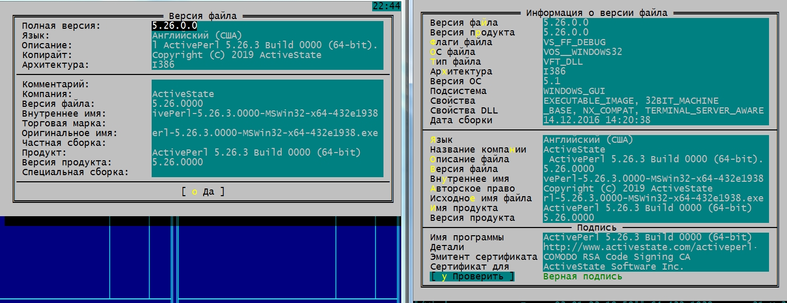

В ходе возни с русским переводом для плагина NTFSFile накидал "проверялку", сегодня привёл в приемлемый вариант - Plugin_NTFSFileVer.lua:
-- ВНИМАНИЕ! Правые и левые модификаторы не проверяются для упрощения скрипта
-- и улучшения его совместимости с ноутбучными клавиатурами, но вы можете сами
-- это сделать назначив макрос к примеру на "LAltLCtrlV" чтобы для его вызова хватало
-- пальцев одной руки что собственно и было задумано - минимум неудобства, максимум
-- простоты вызова.
-- v1.0 initial release
-- 09.01.2023 22:15:15 +0300
-- VictorVG @ VikSoft.Ru
Macro {
  description="Get file version use plug-in NTFS File Information";
  area="Shell View";
  key="LAltLCtrlV";
  action=function()
   local cmds = panel.GetCmdLine(nil);
    Far.DisableHistory(-1)
     panel.SetCmdLine(nil,"nfv: "..APanel.Current) Keys("Enter")
    panel.SetCmdLine(nil,cmds);
 end;
Написано так поскольку по иному плагин не срабатывает - пробовал Plugin.Call(), Plugin.Command() и Plugin.Menu() - не срабатывает, пришлось через командную строку звать. Может при случае и объединю с плагином FileVer , а возможно тот выкину - погляжу. Факт, что NTFSFile вытаскивает информацию там, где FileVer бесполезен. Например из .MSI на FAT32:
Информация о версии файла
Имя программы         BowPad
Детали                https://tools.stefankueng.com/
Эмитент сертификата   Certum Code Signing CA SHA2
Сертификат для        Open Source Developer, Stefan KUENG
Время                 25.07.2021 20:19:05
Эмитент метки времени Certum Timestamping 2021 CA
Время объекта         Certum Timestamp 2021
[ y Проверить ]       Верная подпись
Общая информация
Название              Installation Database
Объект                BowPad Text Editor
Автор                 Stefans Tools
Комментарии           http://stefankueng.com
а это полезная возможность. Вот сравните (слева FileVer v1.1.21, справа NTFSFile v5.5.10) читают информацию о версии с FAT32 флешки:
Всего записей: 35511 | Зарегистр. 31-07-2002 | Отправлено: 22:31 09-01-2023 | Исправлено: Victor_VG, 00:00 10-01-2023

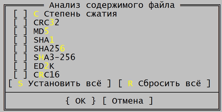

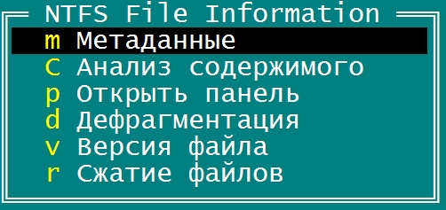

destiny child
Какой-то непонятный релиз этого плагина NTFS File Information
Любой файл/папка - вызываешь команду меню Метаданные и "Ошибка плагина - отказано в доступе. volume.cpp:79".
Справки на меню со списком команд для исполнения как бы нет. Похоже разраб думал, что все всё и так знают/понимают = "поэтому ничего не буду пояснять".
Что такое Метаданные, Анализ содержимого? Открыть панель - какую, куда, для чего? Разрабу все ведь ясно. Версия файла - какой файл не выберешь - версии не найдено. И что он такого может в итоге показывать-то, что аж в ветке Тотала люди просят найти аналог плагина - ток под Тотал работающего?
Дефрагментация/сжатие - это сразу команды выполняются, или просто инфу плагин выдаст, или в планировщик задача с ними связанная поставится? Ну нельзя же методом тыка изучать такие плагины... Не разраб - а горе луковое...
Всего записей: 5198 | Зарегистр. 01-04-2006 | Отправлено: 18:10 20-01-2023

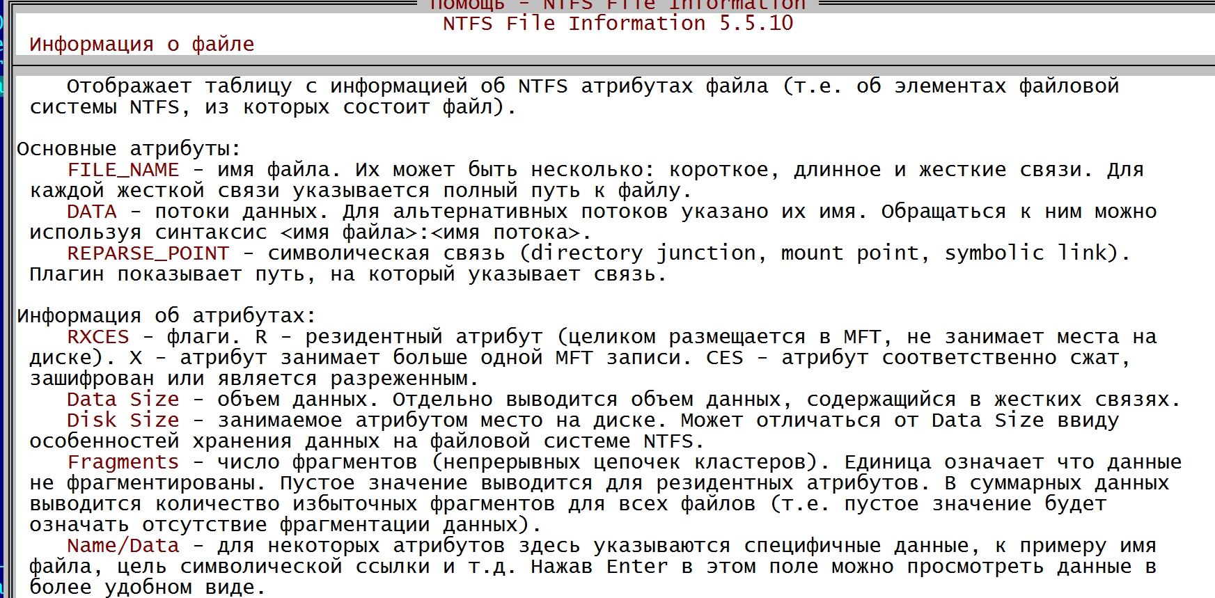

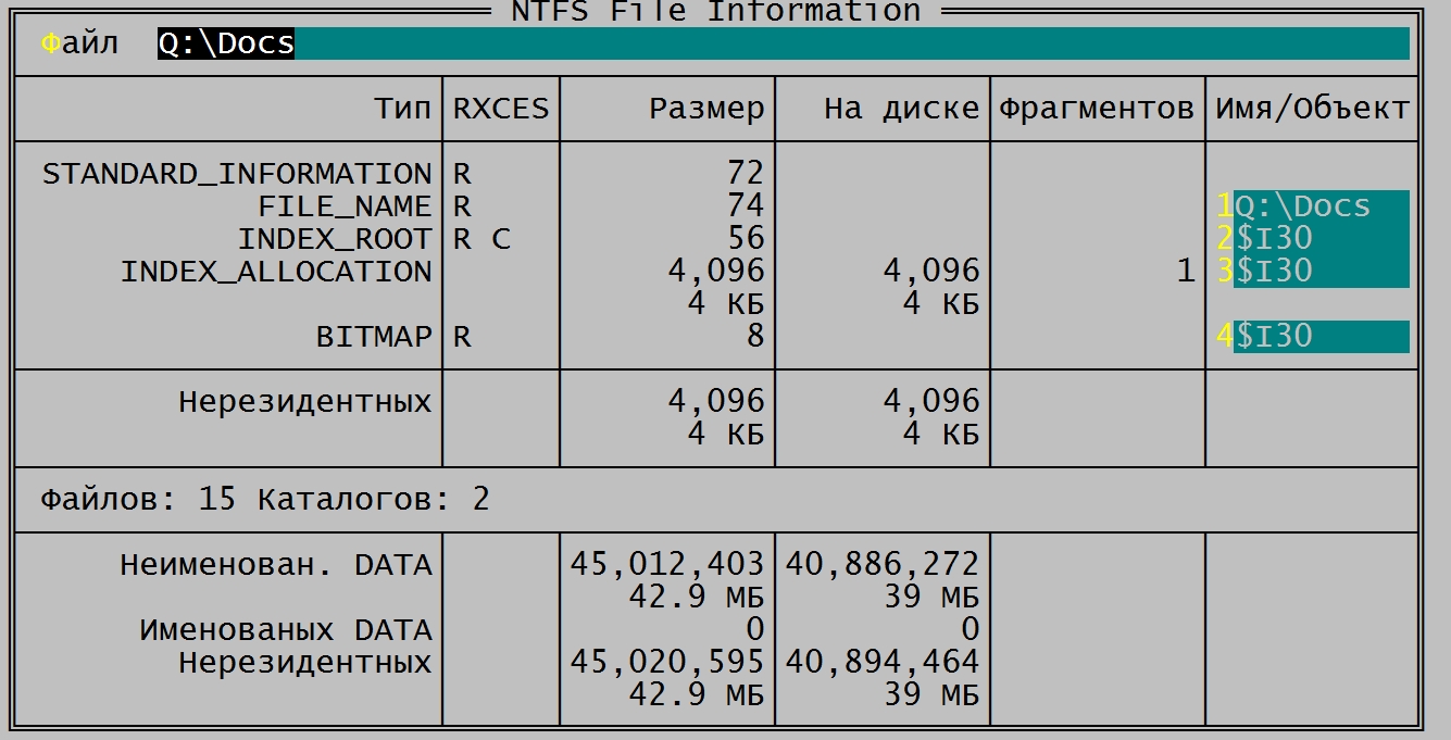

destiny child
версия какая? У меня 5.5.10 работает будучи распакована в ./Far/plugins/ntfsinfo/:
Может у вас что-то не так установлено? Если вы попытаетесь вызвать плагин на сетевом томе, там да, будет сообщение об  ошибке:
 Network shares are not supported
 volume.cpp:66 v.5.0.5.10 uni x64
на локальном

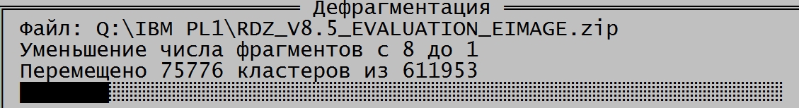

А дефрагментация - тут вообще всё элементарно. Если файлфрагментирован, то вызывается встроенный defrag, нет - пропускается. Каталоги пропустит, если выбрать ../ - сообщение об ошибке "Не найден пусть (2)".
и справка в меню (у меня вынесены хоткеи, но в перевод мы это не стали включать)
есть:
Команда Анализ содержимого выполняется в зависимости от ситуации - для одиночного файла выборочно проверяется его сжатия при сохранении на NTFS с выставленным атрибутом COMPRESSED алгоритмом аналогичным используемому командой сжатия NTFS - compact и/или считаются выбранные хэши:
для группы файлов или каталога оценивается только степень сжатия.
Набор файлов плагина - en.hlf , en.lng , file_id.diz , history_ru.txt , ntfsfile.dll , ru.hlf , ru.lng включает в том числе английскую и русскую справку. Видимо у вас что-то не то или не верно установлено.
Всего записей: 35511 | Зарегистр. 31-07-2002 | Отправлено: 19:59 20-01-2023 | Исправлено: Victor_VG, 20:33 20-01-2023

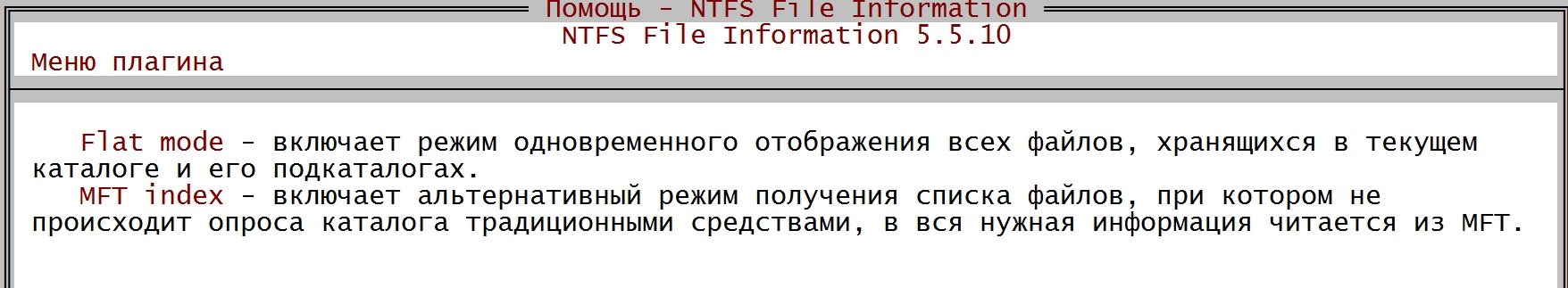

destiny child
Victor_VG (пост)
Ок, стоит эта версия.
Victor_VG (пост)
Нет, вызывал на любом файле/папке с локального диска. И текст ошибки я привел по идее целиком. См. мой пост.
Victor_VG (пост)
на локальном
И вот это результат вызова КАКОЙ ИЗ команд вызываемого меню плагина?
Victor_VG (пост)
есть:
Хм, а теперь, если позволите - сравните то, ЧТО выводится в меню и ЧТО есть в микро-тексте - назвать ЭТО справкой не могу при всём желании. И найдите - хоть один символ/понятие/строку, по которому есть пересечение...
Даже у вас есть лишь частичное описание всего того, что представлено на экране в меню вызова.
Всего записей: 5198 | Зарегистр. 01-04-2006 | Отправлено: 21:49 20-01-2023 | Исправлено: destiny child, 21:49 20-01-2023

destiny child
Справка плагина требует улучшений, позднее сделаем.
Всего записей: 35511 | Зарегистр. 31-07-2002 | Отправлено: 22:31 20-01-2023
