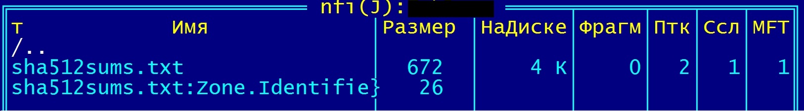

Я как раз часто использую панель т.к. мне нужна работа с потоками, дефрагментация - аналогично т.к. когда к ChpCAD приходит новая библиотека и если сильно фрагментирована, то пока он загрузится можно выспаться. А звать для файла в 70 - 80 ГБ громоздкий дефрагментатор? Быстрее плагину скомандовать и что удобно он в отличии от большинства коммерческих утилит сделает это только если надо и для кого указано не затевая перестановку посуды в шкафу "Шоб тарелки по ранжиру-рисунку стояли!". Метаданные кстати нужны достаточно часто - например чтобы отыскать-прибить скрытые потоки типа :Zone.Identifier:$DATA которые ноне стало модно прикручивать даже к текстовым файлам ибо от опасен - там есть исполняемый код! чем браузеры "болеют", например sm 2.53.15:
и в трёх строках sha512sums.txt:Zone.Identifier:$DATA пишет:
[ZoneTransfer]
ZoneId=3
а хромоногие от 626 байт включая туда URL, время скачивания, имя машины и юзера, имя файла, путь записи, права доступа, данные сессии и всё, до чего дотянутся.
Кстати, тут парень принёс диск после вин11 - там сего добра всего-то треть пространства 20 ТБ тома!
А этот мусор диски забивает и тормозит ОС и не просто так некие дяди сказали "Потоки NTFS? это только для нас, а другим про сиё знать не положено! Меньше знаешь - крепче спишь!".
