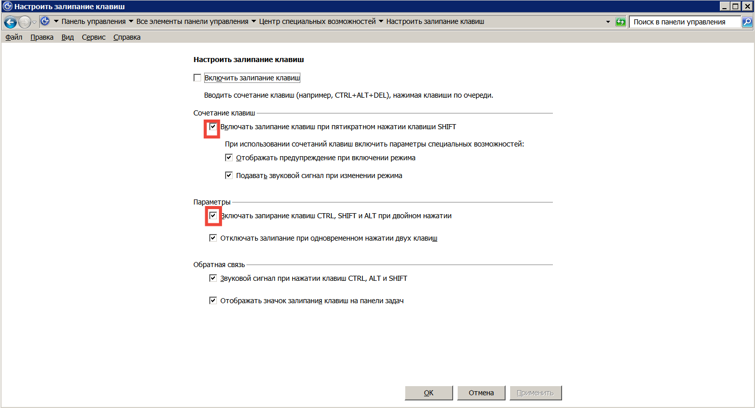

Недели 3 назад появилась проблема с залипанием клавиши Shift. Захожу на удаленный стол и стоит нажать смену раскладки через Ctrl+Shift - кнопка залипла, всё пишется заглавными и через клик мышки происходит выбор всего текста. Писал в ТП AnyDesk, но ответа не получил.
Настройки никакие не менял ни на домашнем ПК, ни на рабочем. Помогает только перезагрузка сеанса. В чём может быть проблема? Куда покопать?

Отправлял в техподдержку Anydesk трассировочный файл, ответил на их вопросы, в итоге сказали, что передали об этой проблеме своим разработчикам. Придумать какое-то решение не удалось, только перейти на какой-то альтернативный доступ.

А эти галки не пробовали снимать?:

Действительно, стоит проверить эти галочки, но тем не менее, столько много лет не было данной проблемы в Anydesk, а тут вот начала появляться - можно сделать умозаключение, что произошли какие-то изменения.

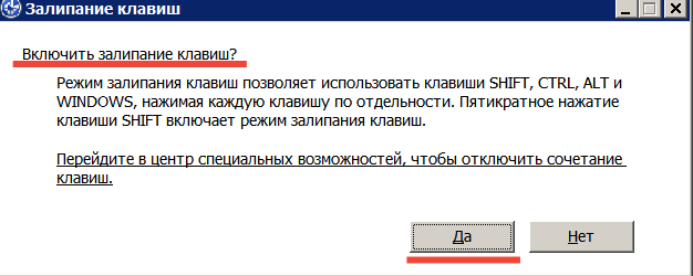

Возможно кто-то из пользователей случайно 5 раз Shift нажал и включил залипание. Вот так:

VIEI пробовал конечно, безрезультатно.
Перезагрузка Анидеска не помогает, залипание снимается, если я приложение закрою и заново открою.
qupear Значит будем ждать возможных фиксов. Засада, конечно, та еще. По VPN шрифты все раком и соединение тормозит, а в АД шифт залипает. Пока спасает экранная клавиатура.
