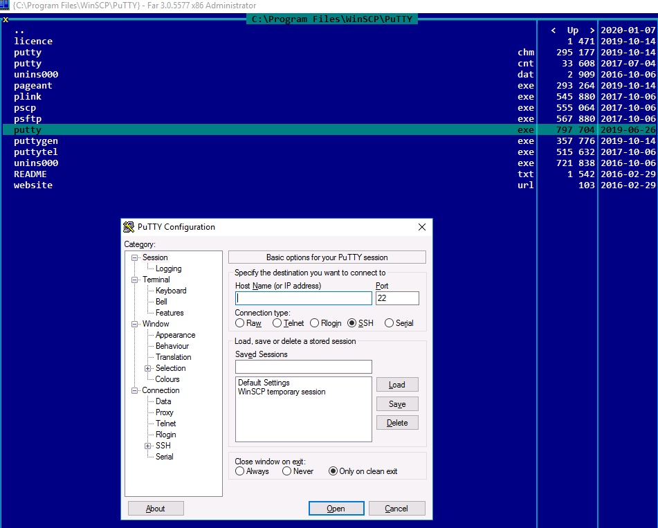

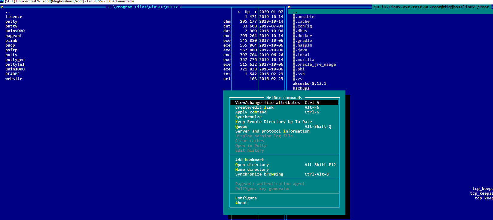

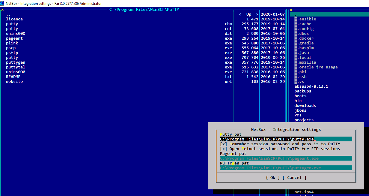

Serzio
А почему может быть выключен пункт вызова putty - "Open in Putty" в плугине "NetBox commands" ?
Настройка в NetBox сделана и выполнимые файлы наличествуют, вызываются:
Изначально было значение putty path: %PROGRAMFILES%\WinSCP\PuTTY\putty.exe
Тоже не работало.
Операционная система Windows Server 2016
Тот же фар вместе с профилями внутри, скопированный на Win10, WinXP и наличием в том же месте putty, работает - вызов putty осуществляется
Всего записей: 62 | Зарегистр. 07-11-2005 | Отправлено: 13:35 15-02-2023 | Исправлено: Serzio, 13:42 15-02-2023

wseventeen
Serzio Суда по картинке, фар у вас 32-х битный,
и %PROGRAMFILES% скорее всего указывает на "C:\Program Files (x86)"
Всего записей: 1478 | Зарегистр. 20-12-2007 | Отправлено: 16:02 15-02-2023

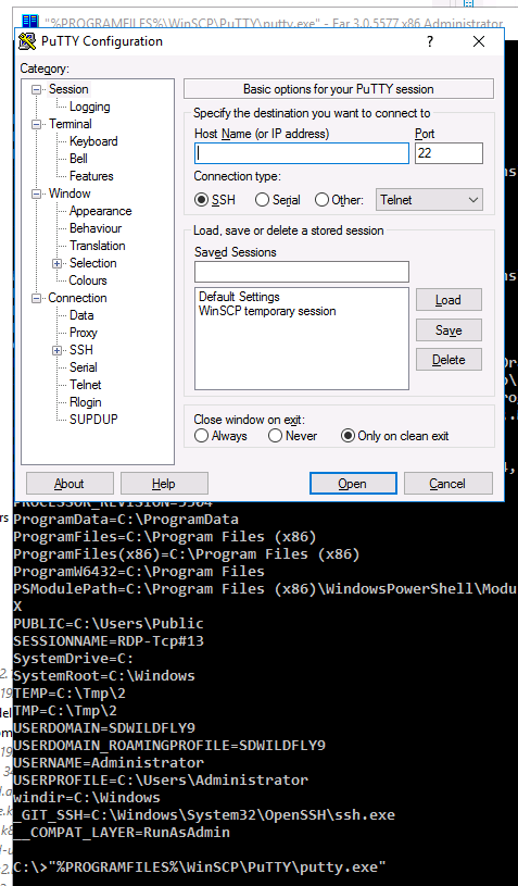

Serzio
wseventeen
Да, я уже разобрался.
Именно так и было.
Перезаписал WinSCP\PuTTY в "C:\Program Files (x86)"
и все заработало.
Также работает вариант и с "C:\Program Files\WinSCP\PuTTY\putty.exe",
но после изменения конфигурации плугина, нужно рестартовать Far,
на лету не подхватывает.
но как можно объяснить факт успешной проверки правильности конфигурации, когда
я запускал "%PROGRAMFILES%\WinSCP\PuTTY\putty.exe" и putty поднимался:
хотя "ProgramFiles=C:\Program Files (x86)" в тот момент не содержал по указанному пути putty ?
Всего записей: 62 | Зарегистр. 07-11-2005 | Отправлено: 16:12 15-02-2023 | Исправлено: Serzio, 16:28 15-02-2023
Serzio
Значение переменной среды %PROGRAMFILES% для 32-х битных программ подставляется как "C:\Program Files", хотя ОС вызывает их по реальному пути "C:\Program Files" или "С:Program Files (x86)" - так работает механизм WOW3264 редиректа. Если указывать путь как "С:\Program Files", то в ряде случаев ОС не найдёт программу т.к. будет обращаться к "C:\Program Files (x86)". Я когда-то с этим встречался.
Всего записей: 35501 | Зарегистр. 31-07-2002 | Отправлено: 18:38 15-02-2023 | Исправлено: Victor_VG, 18:39 15-02-2023
