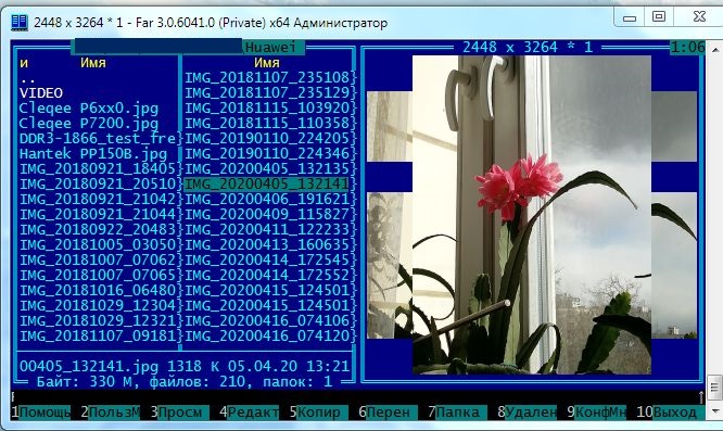

Провёл проверку явления описанного 13.10.2022 - наложение изображений в скрипте LuaPicture. Выяснилось, что оно возникает после обновления до Git commit c02ba35:
, ранее не наблюдается (выписка из лога Git):
[c02ba35] 2022-08-25 01:10:18 +0300 zg0 : LuaPicture: 1. более плавное переключение между картинками. 2. работа в ssh. 3. детектирование ssh и принудительное включение консольного рендеринга. -- наложение изображений есть
[2e07250] 2022-08-04 14:36:01 +0300 zg0 : LuaPicture: - F4 swithes render; - console renderer use symbol aspect ratio. -- наложения изображений ещё нет
[13e2e9e] 2022-08-03 21:51:27 +0300 zg0 : LuaPicture: console renderer. tnx to DrKnS. -- наложения изображений ещё нет
тестирование проводилось на минимальном тест-наборе с Far.exe.ini содержащим:
[General]
UseSystemProfiles=0
UserProfileDir=%FARHOME%\Profile
GlobalUserMenuDir=%FARHOME%
TemplateProfile=%FARHOME%\Default.farconfig
DefaultLanguage=Russian
UserLocalProfileDir=%FARHOME%\Profile
Вывод:
Ошибка допущена в Git c02ba35
Предположение:
Вероятная причина возникновения явления принудительное использование консольного рендерера.
Всего записей: 35507 | Зарегистр. 31-07-2002 | Отправлено: 01:36 18-10-2022
shmuz
Мне кажется, что принудительное включение консольного рендерера это только при детектировании SSH.
А причина скорее в "1. более плавное переключение между картинками".
Всего записей: 1981 | Зарегистр. 09-03-2012 | Отправлено: 08:18 18-10-2022
shmuz
Вероятно, я подумал на консоль т.к. в десятке она новая и там ещё не всё утряслось.
Всего записей: 35507 | Зарегистр. 31-07-2002 | Отправлено: 12:19 18-10-2022
