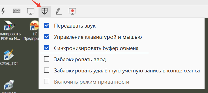

Frank_Sinatra
Парни, вроде, раньше использовал такую фишку - копировать файл на своем компе, вставить на удаленном. Сейчас что-то не получается, "вставить" не активно. Настройки перерыл - не нашел. Ткните носом, плиз, где сделать?
На удаленном, вроде, все разрешено.

VIEI
Frank_Sinatra
где сделать?
В окне сеанса по кнопке "Разрешения" галку поставить
С моими настройками "Безопасности" она по умолчанию стоит и файлы вставляются. Если её снять - "Вставить" становится неактивным.
