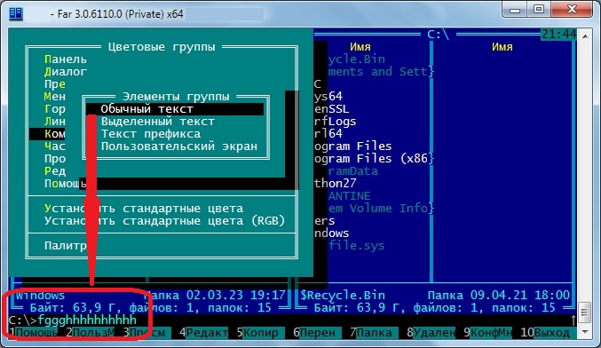

Stranger
А вы проведите эксперимент - распакуйте любой архив Far3, создайте в каталоге с Far.exe текстовый файл Far.exe.ini с настройками
[General]
UseSystemProfiles=0
UserProfileDir=%FARHOME%\Profile
GlobalUserMenuDir=%FARHOME%
UserLocalProfileDir=%FARHOME%\Profile
затем запустите из этого каталога Far.exe и проверьте своё утверждение по всем настройкам доступным по кнопке F9. Думаю, вас ожидает некий сюрприз.
Сюрприз действительно случился - пропали внесённые настройки.
Но изменения раскраски файлов по-прежнему не работают.
Всего записей: 2810 | Зарегистр. 28-10-2002 | Отправлено: 20:11 02-03-2023
Stranger
Настройки сохраняются по Shift-F9 (смотрите Справку (F1)). Если их внести без сохранения, то при следующем запуске изменения сбрасываются что позволяет посмотреть "Что будет при...?". И это нормально.
Цвета нужно выставить, записать в БД и перезапустится для применения новых настроек.
Всего записей: 35508 | Зарегистр. 31-07-2002 | Отправлено: 20:25 02-03-2023
Stranger
Это всё само собой.
Всего записей: 2810 | Зарегистр. 28-10-2002 | Отправлено: 21:04 02-03-2023
Stranger
Вы не правы. Цвет меняется. Новая копия, настройки в Far.exe.ini выше. Зашёл в F9 - Цвета - Командная строка - Элементы группы :: Обычный текст поменял цвет текста, Установить - получите и распишитесь:
ЧЯДНТ?
Всего записей: 35508 | Зарегистр. 31-07-2002 | Отправлено: 21:54 02-03-2023
wseventeen
Stranger
У всех работает, у вас нет.
Место крепления рук?
Всего записей: 1478 | Зарегистр. 20-12-2007 | Отправлено: 22:53 02-03-2023
Stranger
ЧЯДНТ?
Всё;) Я же давал скриншот - https://hostingkartinok.com/show-image.php?id=6a39794e2e946af0177e0da57cfe6a6d Речь о раскраске групп файлов, а не панелей. Панели красятся, а файлы не хотят. А в 1.75 легко. Более того, в какой-то из древних 3.x версий тоже красились, а вот на последнем релизе не хотят.
Аргументом "у всех работает" оперируют только дауны.
Равно как на личности без веского на то повода переходят они же.
Всего записей: 2810 | Зарегистр. 28-10-2002 | Отправлено: 23:31 02-03-2023
wseventeen
Stranger
Вашу лирику оставим без внимания.
Она тоже работает, сразу после нажатия [Ok], без всяких Shift+F9.
Думаю у вас работает другое правило раскраски (не то которое редактируете).
Если не справитесь сами, выкладывайте экспорт настроек групп раскраски.
Всего записей: 1478 | Зарегистр. 20-12-2007 | Отправлено: 23:58 02-03-2023
