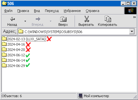

    IFkO
    SweetLow
    Имею вам доложить, что ваши труды над ESDI_506.pdr таки были не зря. Я имею в виду июньские:
    "Доброго времени суток.
    Проблема в сборках Windows 98If после версии 2014, при установке, после
    второй перезагрузки начинает моргать индикатор HDD, мышь начинает
    тормозить, как только обращение к HDD прекращается, все приходит в
    норму, но как только происходит обращение - все начинается снова.
    Материнка zida 5stx J98."
    В итоге годными оказались июньские патчи:
    Всего записей: 7341 | Зарегистр. 22-09-2005 | Отправлено: 10:03 27-09-2024 | Исправлено: IFkO, 10:04 27-09-2024
    SweetLow
    IFkO
    Это хорошо. Впрочем июньская доработка обязана была какие-то ситуации полечить по определению:
    12.06.2024
    2. Работает откат в PIO если DMA не работает.
    Всего записей: 1476 | Зарегистр. 08-03-2005 | Отправлено: 10:37 27-09-2024 | Исправлено: SweetLow, 10:38 27-09-2024
    IFkO
    SweetLow
    Эти ситуации оказались вполне реальными, а не умозрительыными.
    Всего записей: 7341 | Зарегистр. 22-09-2005 | Отправлено: 17:25 27-09-2024
