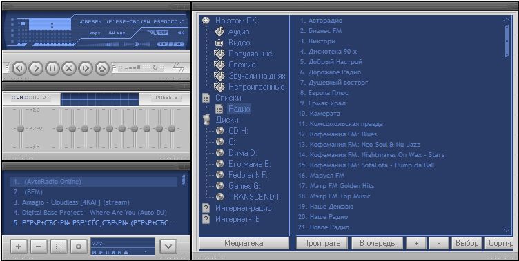

    Всем заходящим эту тему:
    Я в очередной раз выдал на гора "окончательный" вариант доработки Winamp 2.96. Сделано следующее:
    1. В медиатеку добавлен список интернет-радиостанций. Вот такой:
    Конечно не всех, но 220 штук вам хватит надолго. А среди них есть такие сюрпризы как "Брежнев FM" и "Музыка из игр : Радио Sega"
    2. Благодаря MERCURY127, которому я ОЧЕНЬ благодарен, переделана сторонняя русификация встроенных в скины шрифтов. Теперь русифицированные скины полностью совместимы с оригинальным Винампом, а оригинальные - с патченным (ессно, в части латиницы). Пришлось переделать все 63 скина: и три из основного пакета, и 30 дополнительных, и ещё 30 совсем уж дополнительных...
    3. По такому случаю вшитая в Винамп ссылка на скачивание скинов перенаправлена с умершего репозитория скинов на "Музей скинов Winamp". Правда, в 98-й он не откроется, но в более новых системах мой Winamp тоже вполне работает.
    4. перебран пакет плагинов:
    - добавлен плагин-декодер Opus
    - обновлён плагин-декодер APE до версии 4.06
    - обновлён плагин-декодер видео через DirectShow до версии 0.98 (из Winamp 5)
    - плагин-декодер OGG перенесён из базового пакета в пакет дополнений. Основной пакет стал компактнее.
    5. существенно изменён альтернативный пакет плагинов:
    - заменены плагины:
    - in_AC3.dll на более умелый, но и более сырой in_WinampAC3
    - in_MOD.dll на лучше звучащий, но менее умелый in_BASS.dll
    - in_MP4.dll откачен до стабильной версии 2.0
    - in_MPC.dll откачен до более устойчивого, но менее умелого in_MPP.dll
    - цветомузыка "Дым" на другую цветомузыку - Geiss
    - добавлены плагины для замены в основном пакете Winamp:
       - in_CDReader.dll (более навороченный) взамен in_cdda.dll
       - in_MAD.dll (лучше звучащий) взамен in_MP3.dll
       - out_DS_ssrc.dll (с передискретизацией в 48 килогерц) взамен out_DS.dll
       - out_WAV_ssrc.dll (с передискретизацией в 48 килогерц) взамен out_WAV.dll
    То есть все, недовольные качеством "мэйнстрима", могут попробовать хвалёные альтернативы.
    6. дополнен и доработан перевод программы, плагинов, скинов и описания (в  том числе исправлено несколько отрезанных прежде строк); перевод и ресурсы унифицированы с Winamp 5.21
    Всего записей: 7338 | Зарегистр. 22-09-2005 | Отправлено: 18:18 16-10-2024 | Исправлено: IFkO, 22:53 21-10-2024
