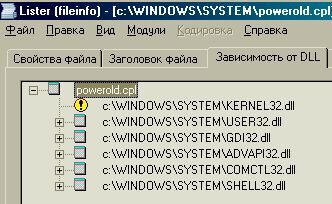

    IFkO
    Коллеги!
    Каждый посмотрите в свою папку SYSTEM и убедитесь, что там лежит некая POWEROLD.DLL, которая заявляет, что её OriginalFilename : POWEROLD.CPL
    На неё нет никаких ссылок ни в файлах системы, ни в системном реестре. Копируется она базово при любом варианте установки системы.
    Она ведь и в Миллениуме тоже есть, и даже версия её обновлена!
    Кто-нибудь может объяснить, зачем она там?  Шо за дела???
    Всего записей: 7340 | Зарегистр. 22-09-2005 | Отправлено: 20:21 03-12-2024 | Исправлено: IFkO, 20:22 03-12-2024

    IFkO
    POWEROLD.CPL
    Я бы сказал, что это прямо таки искушение: переименовать - и проверить что будет в контрольной панели!
    Всего записей: 1476 | Зарегистр. 08-03-2005 | Отправлено: 20:24 03-12-2024
    IFkO
    SweetLow
    Вангую: будет две панели управления питанием.
    Нет, не угадал. По факту ему ядро не подходит:
    Так что второй панели управления не будет. Всё чудесатее и чудесатее...
    Всего записей: 7340 | Зарегистр. 22-09-2005 | Отправлено: 20:54 03-12-2024 | Исправлено: IFkO, 21:01 03-12-2024
    SweetLow
    IFkO
    У меня всё нормально:
    Вы не под экспой какой смотрите импорты случаем?
    Но второй панели действительно не будет. Ни POWEROLD.CPL, ни даже POWERCFG.CPL не работают.

    IFkO
    SweetLow
    Да названия-то функций и у меня все есть, но при попытке импорта FILEINFO.WLX сообщает об ошибке. И я склонен ему верить.
    Всего записей: 7340 | Зарегистр. 22-09-2005 | Отправлено: 21:58 03-12-2024
    SweetLow
    IFkO
    А я вот склонен верить DEPENDS.EXE. И да, можно конечно проверить реальную загрузку DLL, но тут уже овчинка выделки не стоит.
    Всего записей: 1476 | Зарегистр. 08-03-2005 | Отправлено: 22:16 03-12-2024
    IFkO
    SweetLow
    Была у меня идея, что это для установки поверх прежней системы предназначалось, а потом его просто забыли выбросить. Однако неработающие импорты подсказывают, что не будет оно работать даже если поверх... Для первого этапа установки под управлением Windows 3.11 ? Тоже не вяжется: не вызывается оно установщиком... Эх, забыли снять часового, вот он и стоит, бедолага...
    Всего записей: 7340 | Зарегистр. 22-09-2005 | Отправлено: 22:22 03-12-2024
    SweetLow
    IFkO
    Это Win32 модуль, какой Windows 3.11?
    Всего записей: 1476 | Зарегистр. 08-03-2005 | Отправлено: 22:30 03-12-2024
    IFkO
    SweetLow
    Вот именно!
    Всего записей: 7340 | Зарегистр. 22-09-2005 | Отправлено: 22:31 03-12-2024
