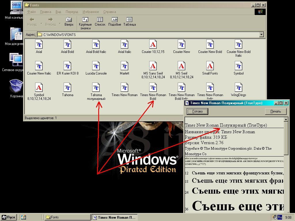

    IFkO
    Вопрос знатокам:
    в папке "Шрифты" для одних шрифтов я вижу начертание "курсив", а для других - "Italic". Есть основание предполагать, что эта характеристика вшита в сам файл шрифта. Кто-нибудь знает, куда именно?

    MERCURY127
    IFkO
    https://web.archive.org/web/20011126141218/http://www.microsoft.com/typography/tt/ttf_spec/ttch02.doc
    head - Font Header
    This table gives global information about the font. The bounding box values should be computed using only glyphs that have contours. Glyphs with no contours should be ignored for the purposes of these calculations.
    USHORT macStyle:
    Bit 0 bold (if set to 1);
    Bit 1 italic (if set to 1);
    Bits 2-15 reserved (set to 0).
    Note that macStyle bits must agree with the ‘OS/2’ table fsSelection bits. The fsSelection bits are used over the macStyle bits in Microsoft Windows. The PANOSE values and ‘post’ table values are ignored for determining bold or italic fonts.

    IFkO
    MERCURY127
    USHORT macStyle:
    То ли ты меня не понял, то ли я тебя.
    Мой вопрос состоял вот в чём:
    Почему Tahoma - "полужирный", а Times - "Bold" ? Тем более, что при просмотре его тоже называют полужирным. А есть шрифты, которые и при просмотре "Bold". Выходит, одного  бита здесь недостаточно. А что ещё нужно?
    Мне бы было приятно у всех шрифтов варианты начертания видеть на русском.
    Всего записей: 7341 | Зарегистр. 22-09-2005 | Отправлено: 09:20 19-12-2024 | Исправлено: IFkO, 09:21 19-12-2024

    MERCURY127
    IFkO
    Из того, что я знаю...
    Их «Bold» = «Полужирный» по нашему (вес 700). «Жирный» = «Heavy» по ихнему (вес 900). «Обычный» же — это вес 400.
    Есть и промежуточные, и запредельные варианты, со своими названиями.
    Выбор же шрифта операционной системой ведется именно по весу, а не названиям. А уж как именно начертание назвать — это авторы шрифта выбирают по вкусу.
