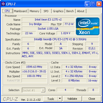

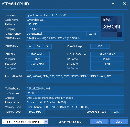

    SweetLow, вспомнил, что ты просил скрины ксеона в цпу-зе... вот под ХР:
    https://picabox.ru/pictures/2025/03/10/23/46/1622459203.png
    https://picabox.ru/pictures/2025/03/10/23/46/1622459242.png
    https://picabox.ru/pictures/2025/03/10/23/46/1622459281.png

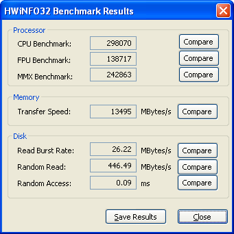

    и бенчи HWINFO под 9х с разными параметрами CPUSPD (см имена файлов)...
    http://sendfile.su/1711431
    масштабируется очень хорошо, и похоже, что частота 800 МГц — настоящая, а не троттлинг.
    в MSR (забыл, какие номера, но я проверял их) тоже минимум именно х8, а не х16.
    в целом похоже, что в процессор то 800 МГц завезли, но ACPI биосов и самим биосам об этом сказать забыли.
    сейчас этот ксеон уже не в асроке, но разницы нет — множитель х8 доступен в CPUSPD.

    SweetLow
    MERCURY127
    Не помню чтобы я просил что-либо на этот счёт. Я то как раз свои данные тогда сообщал - на мобильноq Ivy Bridge нижняя граница тоже x8.
