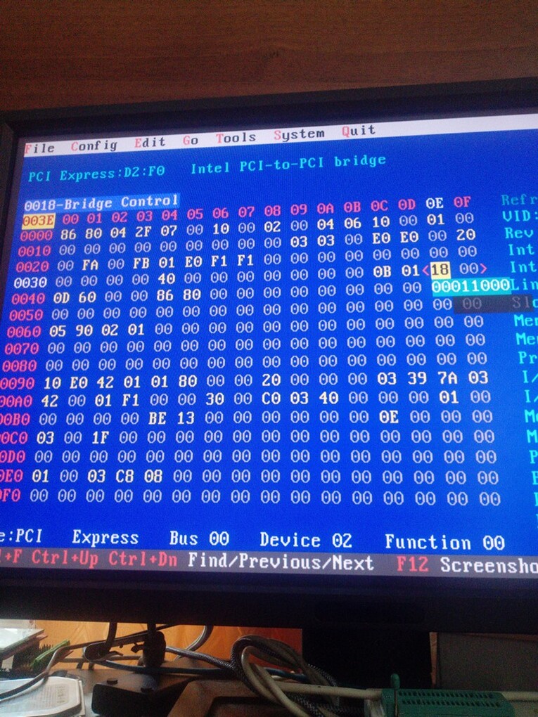

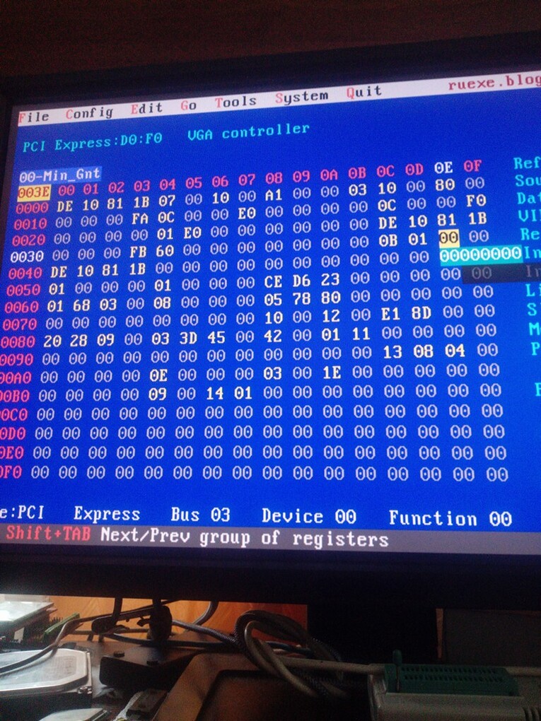

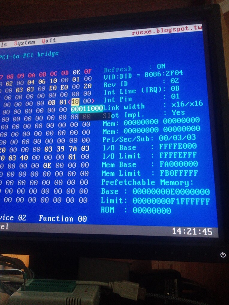

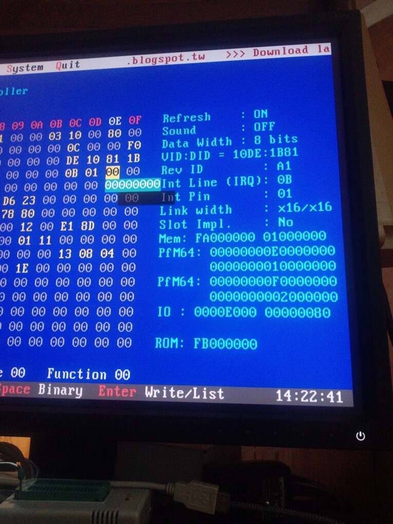

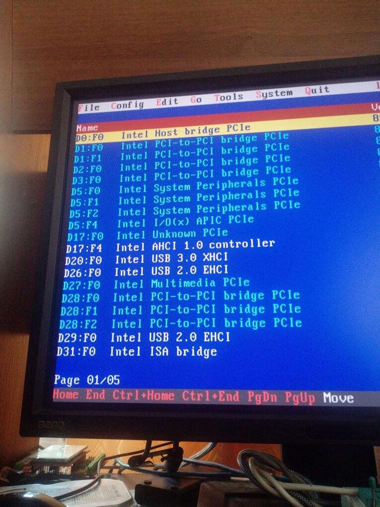

    MERCURY127
    SweetLow
    Bridge Control (3Eh) бит 4 - VGA 16-bit decode
    у меня этих мостов семь штук...
    нашёл подходящий по link width. бит 4 (считая с 1) установлен.
    прилагаю фотки, тк при нажатии F12 на мостах вместо снимка — выключение.
    https://picabox.ru/pictures/2025/04/03/19/40/1628094001.jpg
    https://picabox.ru/pictures/2025/04/03/19/40/1628094040.jpg
    https://picabox.ru/pictures/2025/04/03/19/40/1628094079.jpg
    https://picabox.ru/pictures/2025/04/03/19/40/1628094118.jpg
    https://picabox.ru/pictures/2025/04/03/19/40/1628094157.jpg

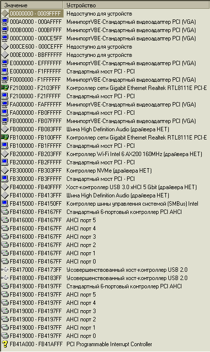

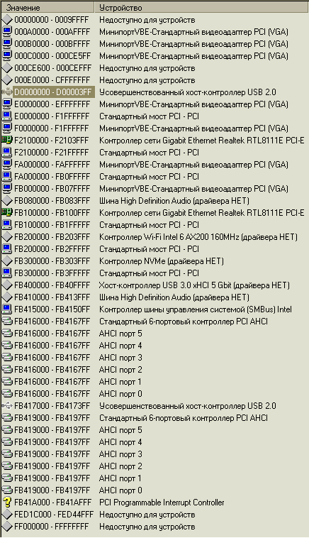

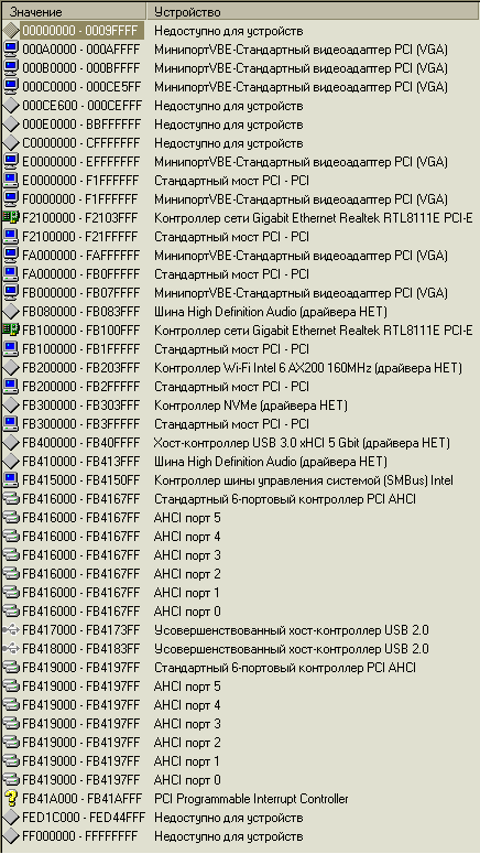

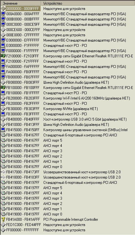

    список занятых ресурсов будет длиннее на патченном VMM
    да, стал длиннее.
    до патча:
    https://picabox.ru/pictures/2025/04/03/19/49/1628094313.png
    после:
    https://picabox.ru/pictures/2025/04/03/19/51/1628094508.png
    https://picabox.ru/pictures/2025/04/03/19/51/1628094547.png
    https://picabox.ru/pictures/2025/04/03/19/51/1628094586.png

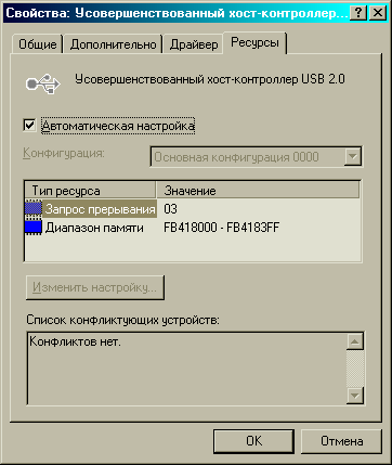

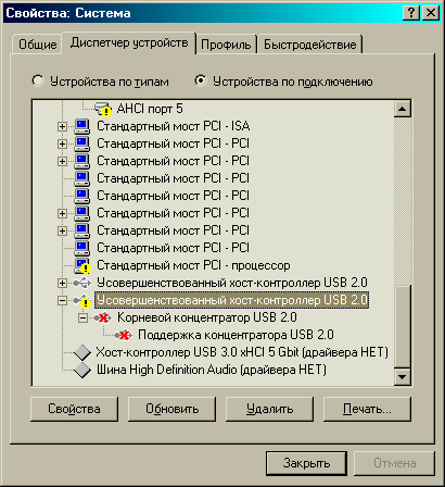

    третий раз  - остановка/запуск устройства!
    ну есть разница, теперь устройство включается.
    до патча:
    до откл
    https://picabox.ru/pictures/2025/04/03/19/53/1628094703.png
    после вкл
    https://picabox.ru/pictures/2025/04/03/19/53/1628094625.png
    https://picabox.ru/pictures/2025/04/03/19/53/1628094664.png
    после патча:
    до откл
    https://picabox.ru/pictures/2025/04/03/19/54/1628094742.png
    после вкл
    https://picabox.ru/pictures/2025/04/03/19/55/1628094781.png
    но почему село на D0000000?

    SweetLow
    MERCURY127
    Нашёл топор под лавкой! Смотреть надо тот, на котором собственно висит видеокарта (и включён 3 бит).
    Когда это биты считались с 1??? С нуля они считаются... Судя по фото - 4 бит тоже включён, т.е. элиасинг выключен. Пробуй выключить, т.е. установить регистр в 0008h.
    Потому, что ДО патча 000E0000 - BBFFFFFF, а ПОСЛЕ патча 000E0000 - CFFFFFFF - "недоступно для устройств". Так что садится оно (как и происходит обычно) на первый свободный адрес после конца этого диапазона. И ты мне ещё сказки рассказывал, что тебе BURNMEM ни разу был не нужен
