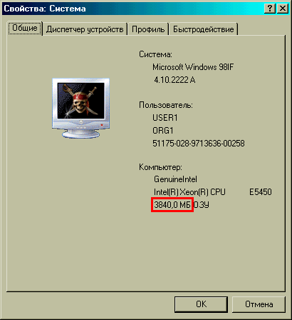

    MERCURY127
    SweetLow, если я правильно понял твою идею:
    — на первой фазе установки (под DOSX) — использовать инф с запретом steering,
    — после перезагрузки (когда система работает уже на ядре 98) — вернуть обычный.
    или же возвращать уже после полностью завершённой установки?
    кстати, ты вроде чего-то хотел проверить на машине с более чем 3.5 ГиБ свободной памяти...
    ну вот, она такая есть (свободно всё до F0000000h = 3.75 ГиБ):
    https://picabox.ru/pictures/2025/04/25/17/08/1632684925.png
    Всего записей: 12081 | Зарегистр. 03-08-2008 | Отправлено: 13:08 25-04-2025 | Исправлено: MERCURY127, 13:09 25-04-2025

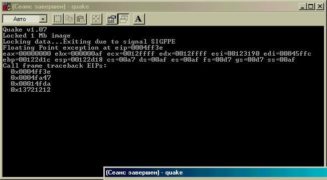

    MERCURY127
    SweetLow
    проверь квейк под сабжем с опцией -winlock.
    https://picabox.ru/pictures/2025/04/26/21/01/1632857110.png
    Всего записей: 12081 | Зарегистр. 03-08-2008 | Отправлено: 17:01 26-04-2025
    SweetLow
    MERCURY127
    У меня ошибка несколько иная:
    Правда и версия поновее.
    Всего записей: 1476 | Зарегистр. 08-03-2005 | Отправлено: 23:55 26-04-2025

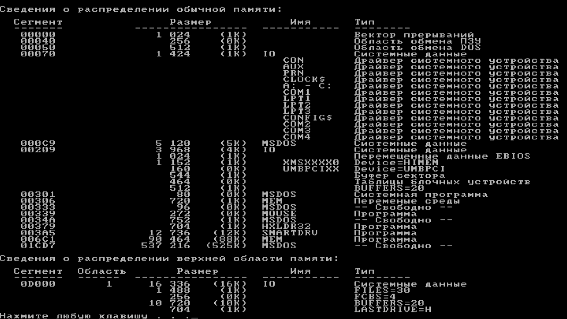

    fly_indiz
    SweetLow
    есть у кого-нибудь сабж на старом железе (ну или виртуалке эмулирующей старое железо), где бы mem /d давал строчку
    Всего записей: 2753 | Зарегистр. 28-04-2006 | Отправлено: 09:22 27-04-2025 | Исправлено: fly_indiz, 09:32 27-04-2025
    MERCURY127
    SweetLow
    Перемещенные данные EBIOS
    на G31:
    Всего записей: 12081 | Зарегистр. 03-08-2008 | Отправлено: 11:10 27-04-2025 | Исправлено: MERCURY127, 11:15 27-04-2025
