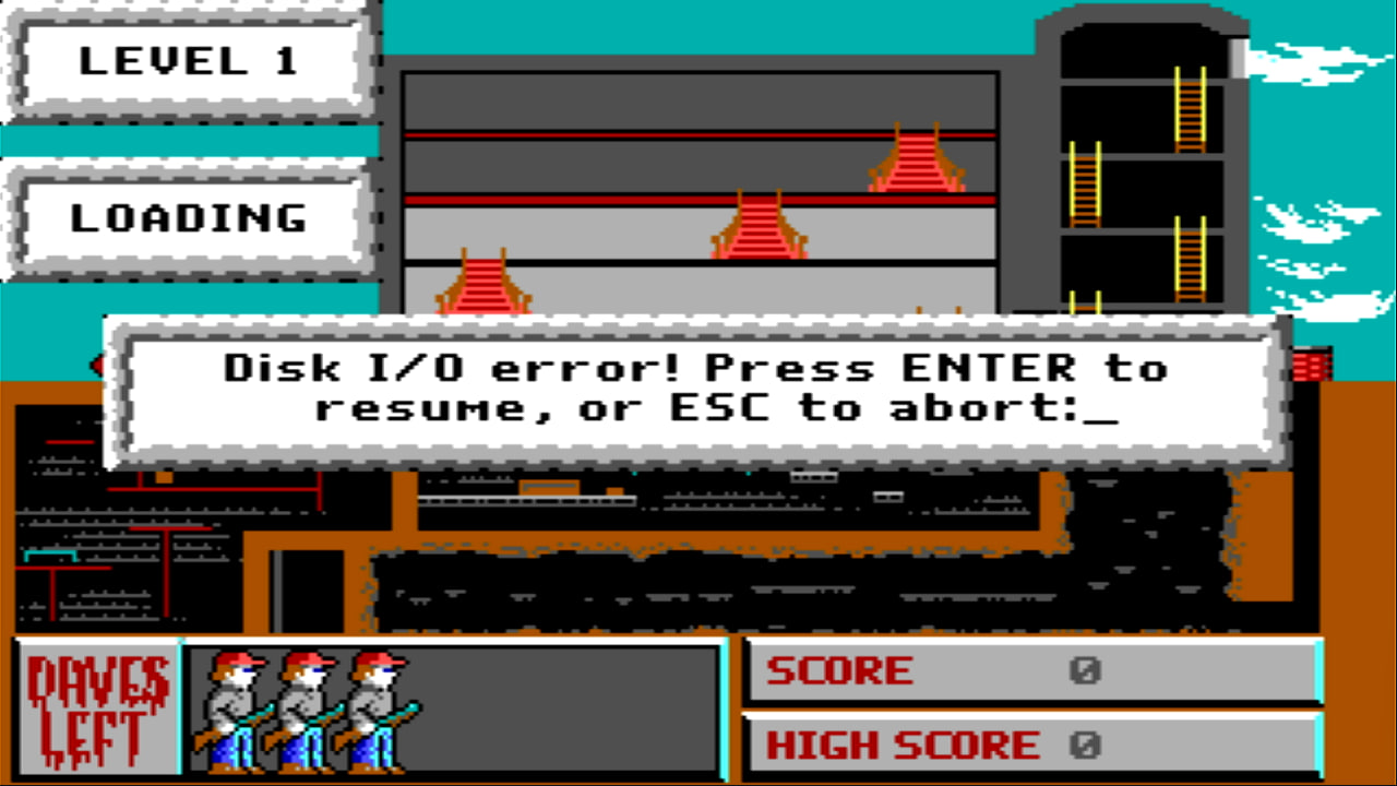

    а на что эта ошибка может влиять?
    Хотяяяяя, кажется 1 интересный глюк я наблюдал, который может быть связан с этим?
    Есть игруля Dangerous Dave 2 (именно второй, который in the Haunted Mansion, с другими частями всё нормально)
    Так вот если у меня НЕ загружен SMARTDRV она после заставки виснет, и через минуту выдаёт ошибку disk I/O error
    А если SMARTDRV загружен - то работает нормально.
    Всего записей: 2753 | Зарегистр. 28-04-2006 | Отправлено: 16:55 29-04-2025 | Исправлено: fly_indiz, 17:03 29-04-2025
    Не знаю. Я и пытаюсь выяснить за что этот флаг в реальности отвечает. И учитывая что (я ещё раз обращу на это внимание) разница проявляется в Safe Mode Command Prompt - это нечто крайне удивительное, ибо на эти результаты ничего влиять НЕ ДОЛЖНО.
    Ну, у вас тоже DoubleBuffer=0 кстати, судя по дампам.
    Да, я добавлял даблбуфер, но драйвер dblbuff не повлиял на эту ошибку в игре. Почему то только наличие smartdrv её исправляет у меня
    DBLBUFF нету, SMARTDRV нету - ошибка есть
    DBLBUFF есть, SMARTDRV нету - ошибка есть
    DBLBUFF нету, SMARTDRV есть - ошибки нету
    DBLBUFF есть, SMARTDRV есть - ошибки нету
