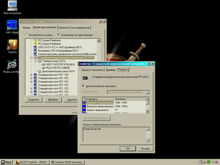

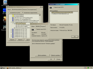

    iDemS
    To SweetLow
    4102225-RL-BIGHDD - загружается, DMA нет
    4102225-RL-BIGHDD-SATA - не загружается
    4102225-RL-SATA - загружается, DMA есть
    4102225-RL-TeraBytePlus10 + atafix.vxd - не загружается
    To MERCURY127
    сборке есть куча приложений, которым, скорее всего, будет недостаточно инструкций K2
    На этот бук ставил сборку "Оптимальную", прошелся по программам в меню пуск - как минимум все они запускаются. Не факт что работают видеоредакторы нормально (но ими я не собирался пользоваться всерьёз). Pacman в Opera запустился, в слоумо работает, но работает Что точно не будет работать, как я понял - это KernelEx, я сначала попробовал запустить с помощью него PaleMoon, а потом прочёл про требование инструкций SSE2 для его работы.
    Всего записей: 49 | Зарегистр. 16-11-2021 | Отправлено: 11:08 12-02-2024 | Исправлено: iDemS, 11:20 12-02-2024
