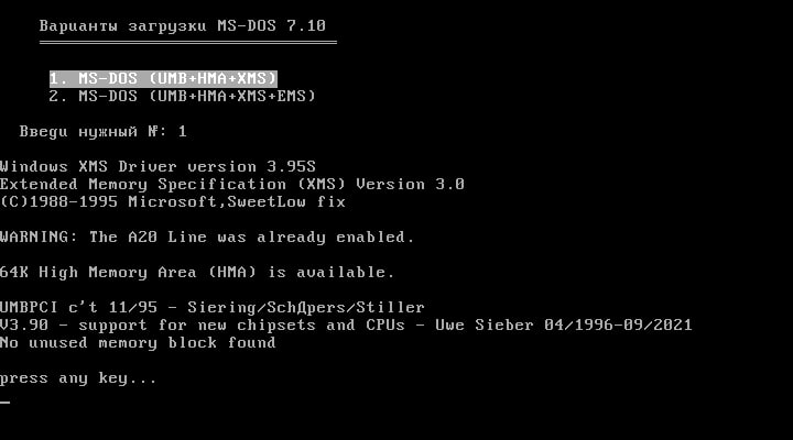

    В свете проги по запуску NTLDR - столкнулся со странным фактом относительно этой проги.
    Можно теперь состряпать такой сценарий:
    стартует комп
    досовый бутсектор
    стартует io.sys, дос
    запускаются дрова (хаймем, умбпци)
    запускается автоэкзек
    в автоэкзеке у меня этот COMPARE для сверки конфигов с бэкапной копией и их возврату в случае повреждения (с ребутом)
    запускаем из дос-а ntldr
    в его менюхе boot.ini выбираем запуск доса (C:\BOOTSECT.DOS)
    опять стартует io.sys, дос (2-АЯ ИНКАРНАЦИЯ)
    запускаются дрова
    хаймем маленько удивляется что A20 уже активен, но проглатывает
    умбпци удивляется что теневая память уже разблокирована и загружаться не хочет, пропуск, без верхней памяти, пофиг
    COMPARE - ВИСНЕТ НАГЛУХО
    т.е. почему то во второй инкарнации запуска дос-а этот compare глухо виснет, почему - непонятно.
    П.С. а ещё также во "2-ой инкарнации" виснет MS-драйвер мыши 11-ой версии.
    П.П.С. не тока MS 11, но и любой драйвер мыши виснет. и MS 9.01, и cutemouse
    П.П.П.С. эта 2-ая инкарнация запуска доса конечно нафиг не нужна, просто интересно в рамках экспериментов )))

    fly_indiz
    странно, что до второго автоехе (те комманд.кома) вообще дело доходит...
    ну а если без умбпци?

    Ты только повторяешь мою мысль когда я с этим столкнулся. ... Поставив Win2000 второй операционкой, не дав ей (ntldr-у права быть загрузчиком), дабы убрать виндовое с системного раздела выкинув и ntldr в другой (primary #2) раздел к остальным файлам винтукея. И увидел ошибку, именно ntldr-а. Не помню точно что он писал, но суть обтыкивания сводилась к тому, что после своей загрузки ему нужно найти себя-же, и это ему критично для продолжения работы, после чего файл boot.ini (об этом он уже более внятно пишет), и то и то он желает искать только на активном разделе.
    Да это даже не удивляет. Конфиг железа не сбрасывается. А вот память может быть и частично затёрта.
    Но вот почему виснет compare - уже дело реверса его кода - по описанию функционала предельно простая штука.
