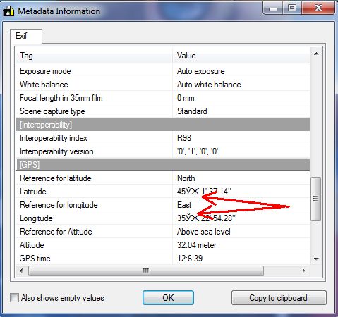

    Тем временем программа-гляделка Imagine от корейского автора (имя которого я ни произнести, ни написать не сумею) продолжает развиваться, оставаясь совместимой с Windows 98.
    Точнее: сохраняя ANSI-версию для Windows 9X и группу совместимых с ней плагинов.
    По такому случаю я препарировал текущую версию 2.1.1:
    - обновлены перевод программы и русская справка к ней
    - выделены в отдельный необязательный пакет плагины к программе (для экзотических форматов)
    - выделены в отдельный необязательный пакет плагины, работающие только в Windows XP и новее
    - исправлено в imagine.dll отображение символа градуса в координатах GPS
    - доработан сценарий установки:
      - добавлен отдельный, полноценный сценарий установки в Windows XP и новее и соответствующий сценарий удаления
      - уточнены форматы файлов, связанные с программой:
        - исключён CEL, т.к. Imagine открывает только CEL от Autodesk Animator
        - добавлены CLIP, CUT, ICNS, PAM, PSB, XPM,
          а для Windows XP и новее дополнительно AVIF, BPG, HEIF, JXL, SVG (неоднозначный формат TGS не добавлен, закомментирован)
    Обращу внимание на то, что в авторской версии неверно отображается символ градуса в координатах GPS,
    я у себя это исправил модификацией imagine.dll, так что пока мы "впереди поанеты всей!"
    Взять препарированную Imagine 2.1.1 можно здесь:
    https://bust.narod.ru/win98/if_imagine211.zip
    Всего записей: 7339 | Зарегистр. 22-09-2005 | Отправлено: 19:59 01-09-2025 | Исправлено: IFkO, 20:06 01-09-2025

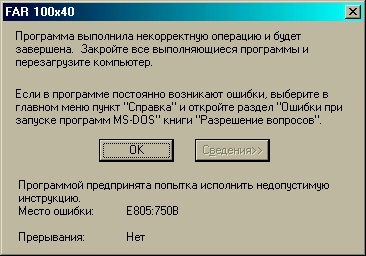

    А как у сабжа с работой на процах без FPU? Я так понимаю, первейшая бяка будет ещё на этапе установки, которую по идее можно обойти ключом /nm. А как дальше? Есть там жизнь при таких вводных, предполагая, что в остальном это достаточное мощное для сабжа железо (не о 486SX речь, если что).
    Более того, интересно, можно ли с помощью сабжа более качественно решить проблему эмуляции этого самого FPU?
    Все старые досовские программные костыли девяностых, которые смог найти, перепробовал. Тестом назначил запуск квейка - все его провалили. В лучшем случае половина из них максимум что бодро рапортовала об успешной загрузке и висела резидентом в памяти, на этом всё. Вероятно они просто не рассчитаны на более поздние бессопроцессорные решения? Но, вроде как, были и VXD драйвера под 9x для тех же целей, например, вот это. Эта халабуда тоже старая и демоверсионная к тому же, но просто как пример.
    Как-то можно не просто решить потенциальные проблемы с виндой из-за отсутствия FPU, а замахнуться на то, чтобы с помощью неё самой более толково решить эти же проблемы в DOS окне под ней?
    Всего записей: 194 | Зарегистр. 10-08-2006 | Отправлено: 14:33 20-09-2025
    SweetLow
    cdotimp
    Под Windows 3.x для Win16 приложений эмулятор точно был (WIN87EM.DLL). В сабже он остался, но использоваться вроде как не должен. А вот насчёт досовских и Win32 приложений - не помню я что-либо на этот счёт.
    Всего записей: 1476 | Зарегистр. 08-03-2005 | Отправлено: 16:39 20-09-2025
    uShell
    Стандартный подход - это кидать исключение на каждой FPU-инструкции и в обработчике исключения выполнять замещающий код. Можно ли улучшить этот подход? Разбирать поток команд вместо обработки исключений - долго. Теоретически, можно распознать библиотечные функции (если компилятор их не заинлайнил) и эмулировать их не покомандно, а целиком. Но в любом случае это будет работа обработчика исключений, а от винды тут требуется ровно одно* - дать программе (или драйверу) обработать эти самые исключения.
    Наверное, потому, что эмуляция сильно отстаёт от реального времени. Насчёт Q1 не знаю, а Q2 чувствителен ко времени и при сильных тормозах отключается (в сетевой игре всплывает значок Connection lost). Для подобных приложений решение только одно - перекомпиляция под целочисленную арифметику, и то без гарантий, что не придётся изобретать алгоритмы навроде быстрого извлечения корня.
    Всего записей: 1166 | Зарегистр. 12-06-2019 | Отправлено: 22:26 20-09-2025
    cdotimp
    SweetLow
    uShell
    Ясно. Благодарю за ответы.
    При полном отсутствии с моей стороны хоть какого-то понимания стоящих за всем этим процессов и хоть какой-то квалификации, а также отсутствии необходимости заставить работать эту железку в таком качестве, лучше будет просто перестать тратить на эту фигню время, раз нет готового известного решения.
    Всего записей: 194 | Зарегистр. 10-08-2006 | Отправлено: 11:48 21-09-2025
