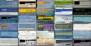

    Это - замануха скачать заново Winamp 2.96, к которому я полностью перелопатил оба пакета скинов. Чисто для красоты. Что получилось, видно на рисунке. Это основной пакет - 30 скинов. В дополнительном ещё 30 не таких красивых, но получше, чем были раньше. (до этого было 20 + 40).
    Напомню, что препарированный мной Winamp в отличие от оригинала умеет показывать русскоязычные теги в главном окне. Но для этого в скине должен быть русский шрифт, чем я и занимался последние две недели. Во всех этих 63 скинах (3 - в основном пакете Winamp) теперь есть русский шрифт. И обложки на все окна винампа. А в оригиналах часть окон была не обложена.
    Именно до окончания этой работы я откладывал "максимальный и "иной" варианты сборки  (в них Winamp входит со скинами). Ну и решения проблемы с ESDI_506.PDR Эту последнюю пока подопру костылём, как у же писал.

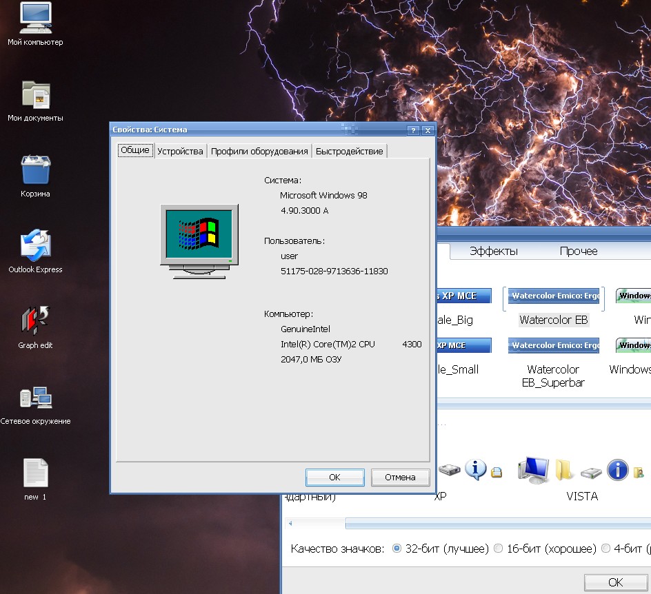

    Идеальная имитация Windows 95. Заранее прошу прощения оффтопик.
    Всего записей: 208 | Зарегистр. 24-03-2006 | Отправлено: 09:42 01-03-2024
    HNKTO
    Идеальная имитация
    Ну мы тоже так умеем:
    Прикид под пингвинью шкуру "Gnome", так что адынадын.
    Ну а так-то там чисто за шкуру окошек и речь, ну, впрочем да, в своём ракурсе тоже иммитация. И, тот недо"сайт" глючный и поломанный, фиг откроешь ещё.
