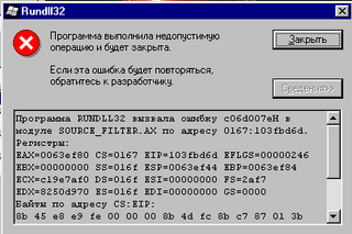

    Просьба помочь расшифровать код ошибки, чтобы было понятно о чем речь:
    Программа RUNDLL32 вызвала ошибку c06d007eH в модуле SOURCE_FILTER.AX по адресу 0167:103fbd6d.
    Регистры:
    EAX=0063ef80 CS=0167 EIP=103fbd6d EFLGS=00000246
    EBX=00000000 SS=016f ESP=0063ef44 EBP=0063ef84
    ECX=c1a259a0 DS=016f ESI=00000000 FS=1077
    EDX=8251bc64 ES=016f EDI=00000000 GS=0000
    Байты по адресу CS:EIP:
    8b 45 e8 e9 fe 00 00 00 8b 4d fc 8b c7 87 01 3b
    Содержимое стека:
    0063f3f4 0063f3f4 0000000f 00000024 10577d08 105d96d4 1045dfc0 00000001 10577d6e 00000000 00000000 0000045a 10577de8 00000000 00000000 0063ef50
    Заинтересовал меня вопрос: просмотр Youtube по ссылке из буфера обмена во внешнем плеере (MPC или MPC-HC) как здесь описано, в начале в разделе

    Стрим подхватывается, плеер его проигрывает, но с большим минусом: только  в максимальном качестве, в котором ролик на youtube выложен. Т.е. выше 480р уже тяжело тянет на 98. А файл конфигурации выходного качества (config.json) не создается или не подхватывется, если его создать вручную. Попытка редактирования через GUI свойств фильтра приводит к вышеупомянутой ошибке, вот и подумалось, что если кто понимает в этих буквах-цифрах в коде ошибки - подскажут. Дальше я сам попробую пропатчить source_filter.ax, может чего и выйдет.

     c06d007eH
    Нет такого в исходниках.
    Проверить filemon ищет ли оно его и где.
    Находится только Q242191 и там пишут
    "This behavior can occur if the Wsock32.dll file is damaged or missing.
    NOTE: This error can be caused by W95.MTX virus or MTX.exe"
    Короче нарушение работы сетевого стека.

    Lagris
    SweetLow
    Вроде ищет, но найти не может. Как результат - пустая папка С в директории где расположен source_filter.ax:
    Проверил на ХР, там файл настроек создается программой и располагается по адресу:
    C:\Documents and Settings\All Users\Application Data\3DYD Soft\3DYD Youtube Source\config.json
    Подхватывается легко, настройки меняет и запоминает. Стримит в соответствии с выбранными настройками. На 98 фильтр, похоже, не понимает куда ему ломиться и поиск локации заканчивается на каталоге С.
    Скрин, где видно когда в 98 вываливается ошибка:

    SweetLow
    Lagris
    Вроде ищет
    Не вижу там config.json
    Нет такой Shell Folder на сабже.
    Вообще я думал, что можно будет сделать так, как люди на MSFN поступают - меняют в .dll или .ax одно на другое и начинает работать.
    Именно, заменить на код Shell Folder который есть на сабже.
    Но как они вычисляют то, что нужно заменить и то, чем заменить - я не понял.
    По обращении к функциям которые эти самые Shell Folder возвращают.
    Не только. В интернетах упомянуто и в других случаях.

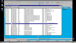

    Lagris
    SweetLow
    Знать бы инструмент, который этот код вычислить сможет...
    Нашел ProcWin, но не уверен, что это то, что нужно:
    P.S. Залил картинку на upload.ee.
    Вангую, встань отладчиком. В конечном увидишь что-то аля вызова АПИ из Wsock32.dll, который там внутри прямо транслируется в Wsock[2].vxd, внутри которого и возникает это исключение, только в виду того что оно идёт не критической ошибкой уровня ядра ты видишь не синюю занавеску а вот такой вот культурный останов работы проблемного приложения. Править надо будет лажу в вызове этого WinAPI.
