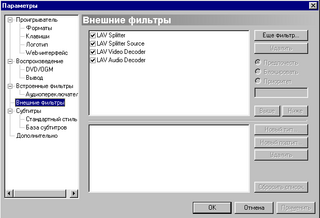

    Наконец-то получилось подружить LAVFiltersXP-0.74.1.9 с Вин98. С помощью KernelEx, куда ж без него. Теперь заиграло почти все, включая Webm(VP9+Opus), Opus отдельно, FLAC, который раньше не проигрывался:
    http://forum.ru-board.com/topic.cgi?forum=62&topic=31453&start=3500#21
    Чтобы заработало, нужно закинуть msvcr70.dll в папку System, добавить в реестр:
    HKEY_LOCAL_MACHINE\System\CurrentControlSet\Control\SessionManager\KnownDLLs\
    MSVCRT=MSVCR70.DLL
    Поместить папку с LAV-фильтрами в Program Files, для LAVAudio.ax, LAVVideo.ax, LAVSplitter.ax выставить режим совместимости (у меня прокатило "Windows XP SP3").
    Зарегистрировать .ах-файлы в системе (regsvr32.exe). Подключить внешние фильтры в МРС:
    Вроде все, можно пользоваться.
    Нет не все, забыл - если был установлен Webm Project, то его надо деинсталлировать. Он работе фильтров будет мешать при просмотре webm.
    Протестировал довольно много роликов и фильмов - ошибок пока никаких не вываливалось.
    Выкладываю архив с папкой LavFiltersXP, reg-файлом Knowndlls для msvcr70.dll и несколько файлов для теста:
    https://www.upload.ee/files/16180556/LAV_Filters_Win98.7z.html
    Внутри LavFiltersXP находятся три батника для вызова настроек конфигурации сплиттера и декодеров.

    MERCURY127
    Lagris
    MSVCRT=MSVCR70.DLL
    нет, так точно делать нельзя - это будет подмена для всей системы.
    правильно будет сделать это в отдельной секции (только для этого приложения) ветки подмен кекса.

    Lagris
    Когда по MSFN лазил, видел мнение, что msvcr70.dll в системную папку кидать - не очень хорошее решение, но это было по другому поводу.
    Если можно, подскажите как это будет в реестре выглядеть.
    Всего записей: 1409 | Зарегистр. 26-08-2007 | Отправлено: 20:36 18-01-2024
    Lagris
    MERCURY127
    Чтобы не заморачиваться с правкой реестра, нашел вариант попроще - заменить в системной папке msvcrt.dll на msvcrt.dll из ВинХР СП3. И удалить msvcr70.dll и подмену в реестре. Вроде работает, ошибки не проявляются.
    Так можно делать..?
    Так делать нельзя. Все работает до первого выключения, после включения система виснет с ошибкой на этапе загрузки рабочего стола. Откатился пока на вариант с msvcr70.dll.
    Всего записей: 1409 | Зарегистр. 26-08-2007 | Отправлено: 10:25 19-01-2024 | Исправлено: Lagris, 14:27 19-01-2024

    MERCURY127
    Lagris
    Так можно делать..?
    писал уже об этом:
    http://forum.ru-board.com/topic.cgi?forum=62&topic=31453&start=3260#14
    лучше просто поместить эту дллшку прямо рядом с тем ехе/длл, кому она нужна.
    Всего записей: 12080 | Зарегистр. 03-08-2008 | Отправлено: 14:24 19-01-2024 | Исправлено: MERCURY127, 14:29 19-01-2024
    Lagris
    MERCURY127
    Сработало, но не сразу. Я сначала msvcrt.dll (переименованный msvcr70.dll) в папку с LAV-фильтрами закидывал - не взлетало. Потом догадался MPC-HC установить, из его папки msvcrt.dll уже подхватывался. Для "родного" MPC (MPLAYERC.EXE), понятно, нужно поместить длл-ку в Windows - теперь все работает, ошибок пока не было.
    Всего записей: 1409 | Зарегистр. 26-08-2007 | Отправлено: 16:17 19-01-2024
