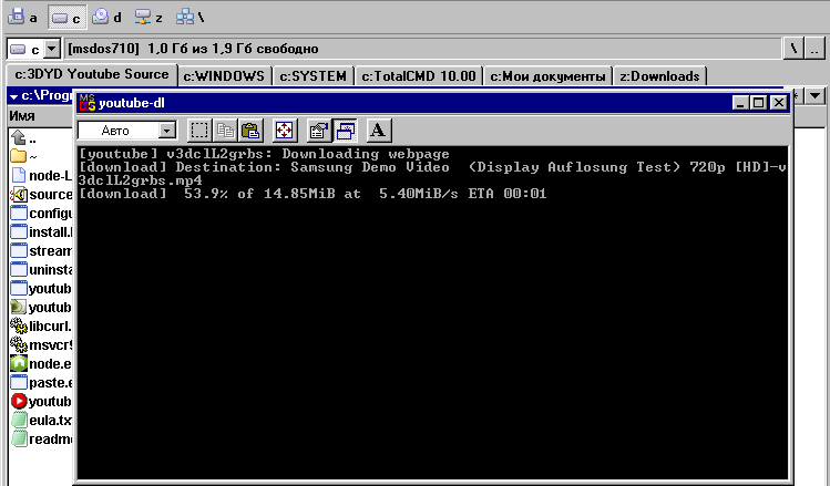

    Lagris
    Наконец-то смог запустить youtube-dl в IF Optima с KernelEx на виртуалке:
    Питоновский exe-шник забрал с MSFN, немного модифицировал его, теперь качает и с неплохой скоростью.
    Если кому это интересно - выложу youtube-dl.exe и необходимый для его работы msvcr90.dll позже.

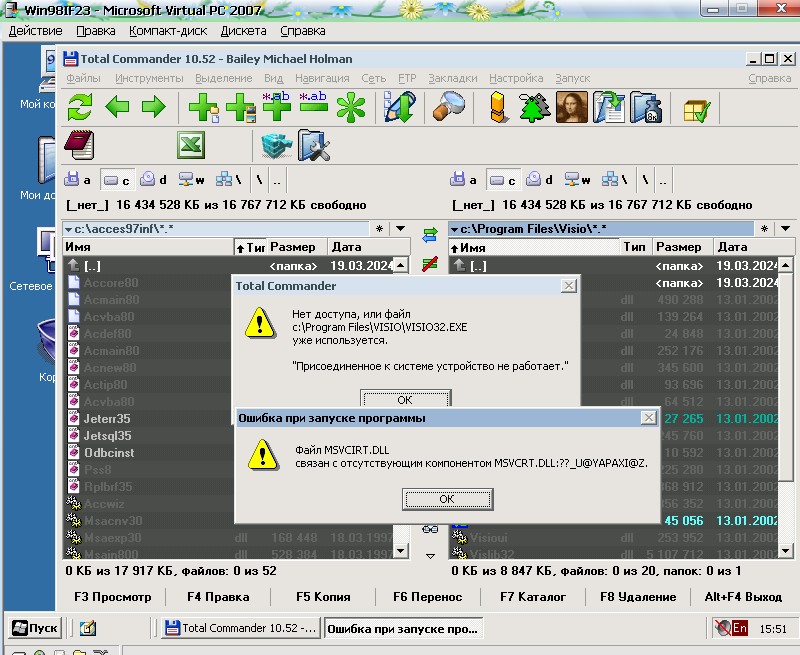

    HNKTO
    IF, Кстати, А у тебя VISIO не работает. Точней там конфликт версий Msvcirt.dll со всеми остальными рантаймами. (что ещё серьёзней)
    Это я про как минимум сборку "2023-1023-Maxi", хотя в 2014, 2019 это тоже есть. Древний баг.
    А вообще наткнулся я потому что решил начал Acces хоть в каком-то виде к твоему офису подклеивать, а оному библиотеки от Visio нужны в обязательном порядке.
    Интересно. Давай. И.. msvcr90.dll возможно тоже. Это-ж ты про RunMajickVcr90? Или какая-то твоя особая переделка из официального под конкретику багла в youtube-dl?
    Смотря на картинку...так...ага, четверть мера. За столько лет удивительно что у тебя хоть что-то нашлось что столь старая версия ещё качает. А как ситуация с тем что по свежее? Всё совсем печально?

    IFkO
    HNKTO
    Вообще-то работало... Вроде оно даже портабельное было. Так что мне нужно знать, при каких условиях оно не работает.
    Всего записей: 7341 | Зарегистр. 22-09-2005 | Отправлено: 20:46 19-03-2024
    HNKTO
    Поставь "2023-1023-Maxi" (по крайней в режиме "минимальная"). В диспетчере компонентов выбери Visio (поставь). Попробуй запустить.
