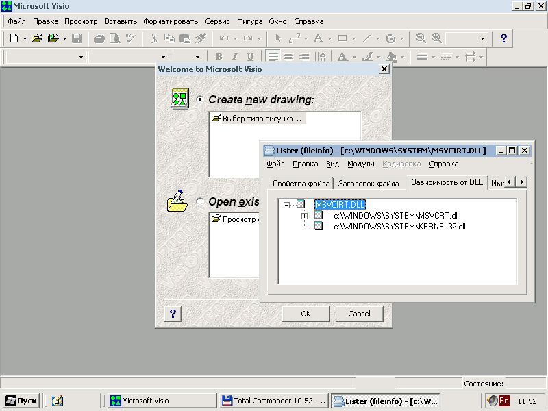

    IFkO
    HNKTO
    А у тебя VISIO не работает
    У меня как раз работает:
    Разбирайся, почему в твоей системе оказалась MSVCIRT.DLL не та, которая в дистрибутиве сборки.

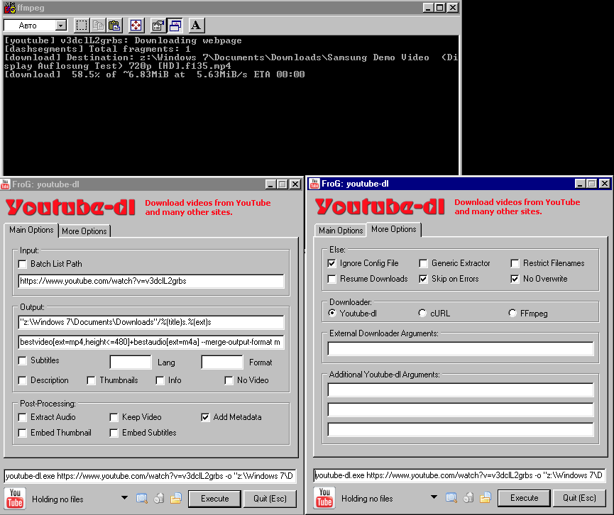

    Lagris
    HNKTO
    Прикрутил GUI. Файл крнфигурации теперь, в принципе, не нужен:
    И положил ffmpeg.exe в папку с youtube-dl.exe, чтобы можно было получить конечный файл нужного (выбранного) качества. Но он какой-то уж слишком большой по размеру (почти 60мб), может, имеется в коллекции что-то покомпактнее..?
    Однако! Однако фигня какая-то.
    Нашёл! Короче это подсирают "Connectix VirtualPC Additions", именно их установщик производит "обновление" файлов системы. Короче помним сиё касательно данной виртуалки.
