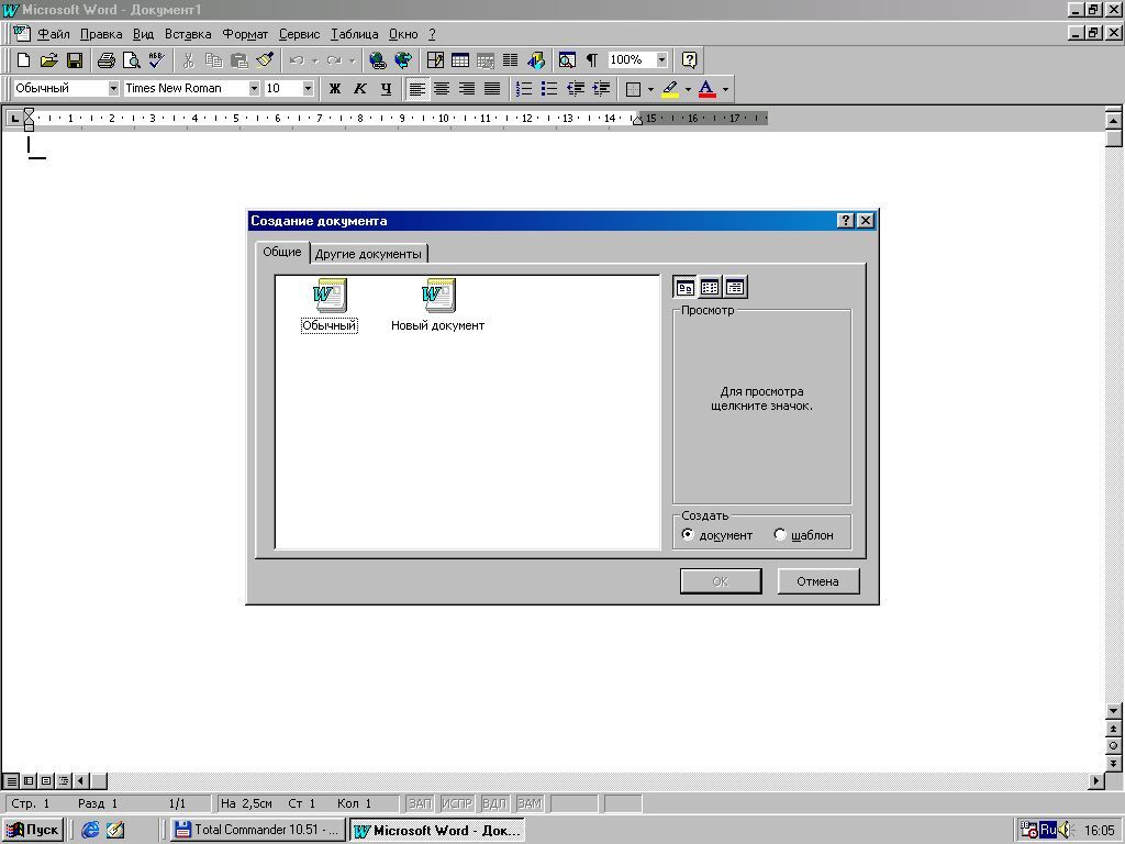

    Вопрос знатокам:
    Ставлю самую обычную Windows 98SE.
    Потом ставлю самый обычный Word-97, запускаю, в меню выбираю "Файл - создать", создаю обычный документ, закрываю Word. Всё нормально.
    Теперь запускаю его снова, снова  выбираю "Файл - создать" и... Оба-на:
    Так вот скажите мне, это я дурак или кто???
    Почему их два и чем отличается "Новый документ" от "Обычного"?
    Вообще-то ответ на первый вопрос я знаю: потому что после первого сеанса Word создал шаблон Normal.dot и сохранил его в папке "Шаблоны". Но этот ответ не нравится своей тупостью.  Точнее - тупостью тех, кто такой ход событий допустил. Или это как раз фича, которую я не понимаю?
    Ответьте, если кто-то понимает...
    Всего записей: 7338 | Зарегистр. 22-09-2005 | Отправлено: 16:16 08-04-2024
    HNKTO
    Ну, технически, "*.dot" - это шаблоны которые могут сгенерить новый документ с заданными преднастройками.
    Сам Word генерит Normal.dot - как шаблон с преднастрйоками "по умолчанию" (и это умолчание ещё можно и поменять под себя, пользователю)
    А вот далее - не знаю. (вспоминать, и проверять надо, путём изменения Normal.dot на что-то заметно отличное от вшитого в исполняемый код ворд.экзе умолчания) есть ли разница (т.е. "обычный" может использовать Normal.dot, а "Новый документ" - нет, или оба используют Normal.dot и это просто баг в самой программе, возможно на этапе её локализации)
    Припомнил. Проверил.
    Да. Глюк. Оба эти пунка подтягивают Normal.dot
    Причём пункт "Новый документ" создаёт именно он, но не от содержимого файла шаблона это зависит, это где-то в самом ворде зашито Normal.dot обзывать именно так, и допущено задвоение...(в том смысле что, видать, по идее он должен замещать собой вшитую позицию "обычный", но не замещает (к примеру потому-что вышло что подписан иначе, это проверить бы на это US версию ворда, как там это подписано)
