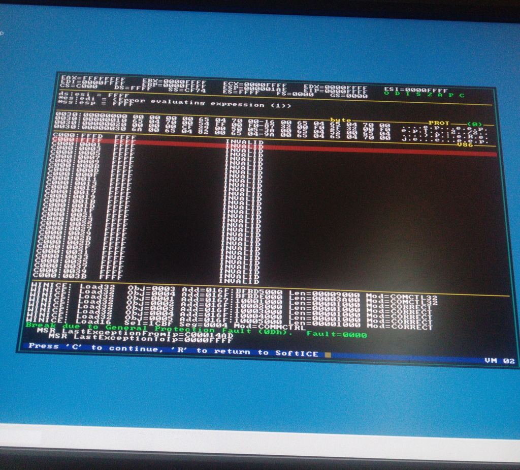

    MERCURY127
    По мусорному коду обычно пару команд удаётся выполнить до исключения А там явно не чисто мусорный, а какой-то регулярный шаблон, типа нулей.
    само исключение (где всплывает отладчик) возникает где то в недрах VMM.
    и что, call stack уже развален к этому моменту?
    мне не удалось его увидеть.
    Всего записей: 12072 | Зарегистр. 03-08-2008 | Отправлено: 12:03 13-05-2024
    SweetLow
    в недрах VMM
    формат адреса там 16 битный, сам адрес похож на видеобиосный, откуда оно может взяться в недрах VMM?
    Всего записей: 1471 | Зарегистр. 08-03-2005 | Отправлено: 12:09 13-05-2024
    MERCURY127
    ну может я чего путаю, конечно...
    вот этот C00014ADh он вообще откуда? не из VMM?
    https://picabox.ru/pictures/2024/05/13/17/08/1387410337.jpg
    https://picabox.ru/pictures/2024/05/13/17/08/1387410610.jpg
    это вылезает ДО окна с ошибкой.
    если я нажму C - получу уже вон то окно с C000:FFFF.

    MERCURY127
    непонятно
    А то, что у тебя FF идёт с начала сегмента видеобиоса - тебя не удивляет? Там заголовок PnP ROM должен лежать.
    патченный SVGA256.DRV из WfW 3.11 ... так же с ним не работает консоль
    Проверил - у меня на интеловской встройке консоль работает в полноэкранном режиме, но один раз, дальше разваливается экран виндовса. BSOD экран не работает вообще.

    MERCURY127
    не удивляет. потому что это, очевидно, всплывает уже после того, как оригинальный код затёрт.
    и вообще, я, когда отлаживал предыдующую граблю, мешавшую вообще запустить винду на этой карте (переключение в ЕГА), видел, как код затирается прямо в процесе отладки.
    то есть вот буквально: ползёшь-ползёшь отладчиком по коду пошагово, бац — и перед тобой уже другой код, мусорный... и следующий шаг отладчика вызовет крах.
    а кроме того, винда, по-моему, не исполняет код напрямую из видеобиоса, а где-то его дублирует и затем пользуется этой своей копией.
    ну у меня такое сложилось впечатление, пока я трассировал всё это. пока у меня в очередной раз не кончилось терпение...
