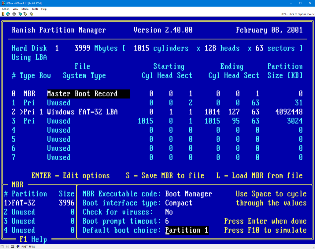

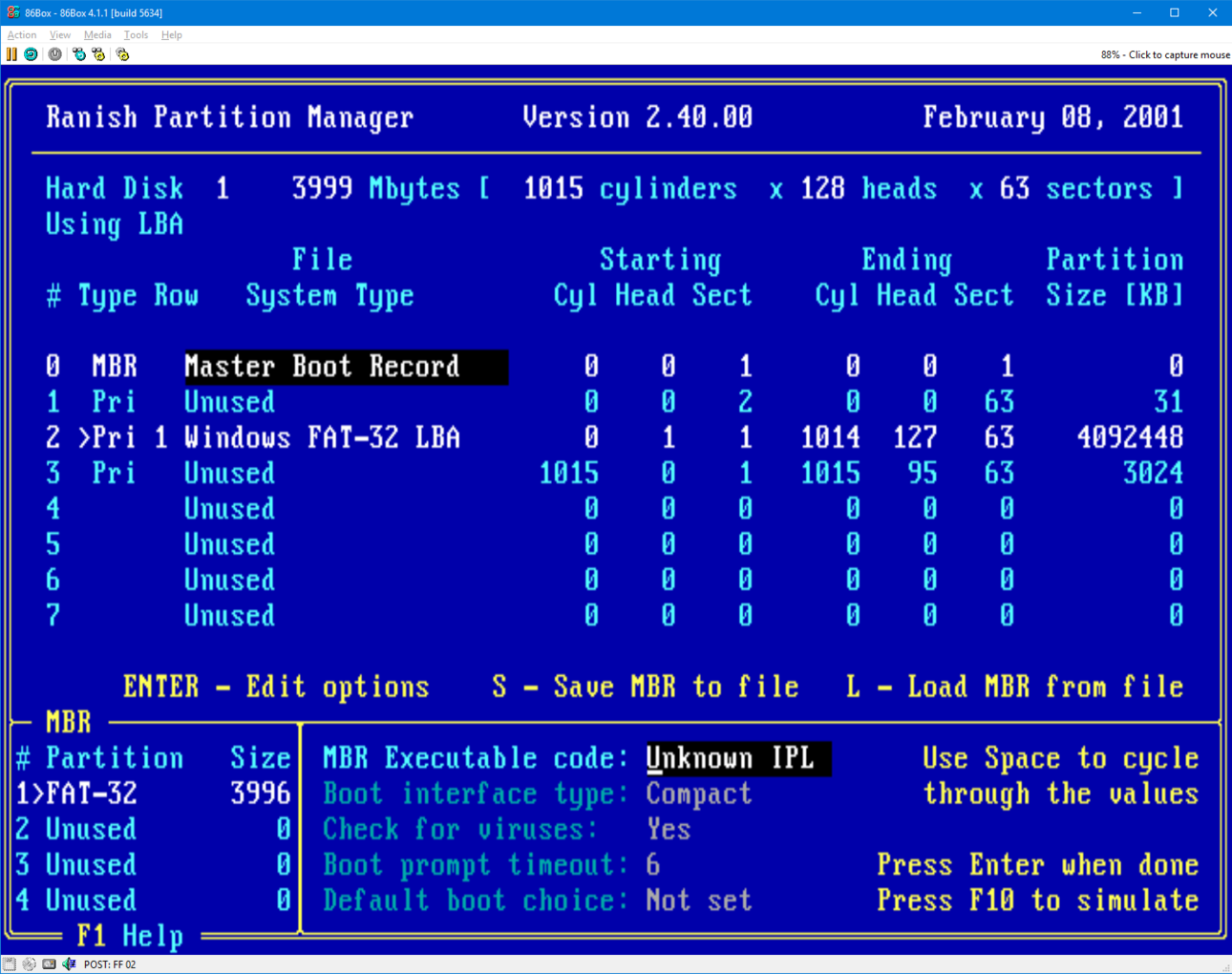

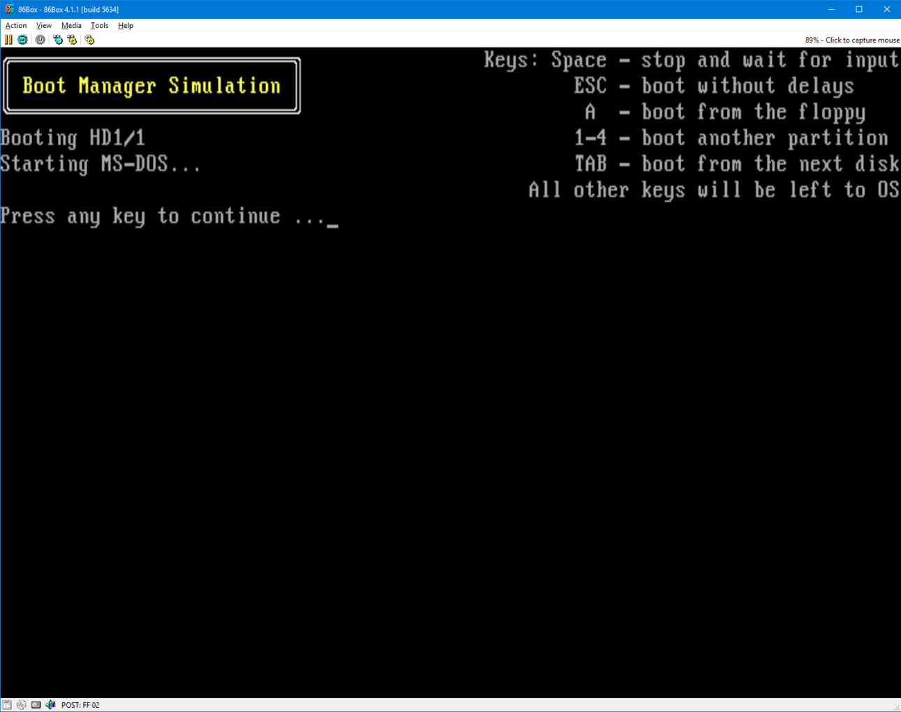

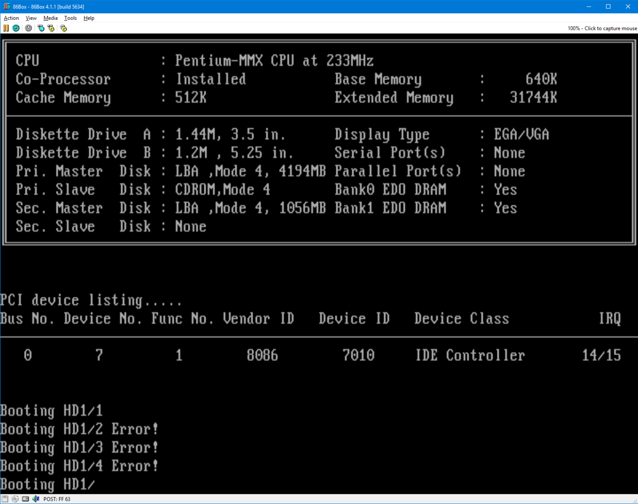

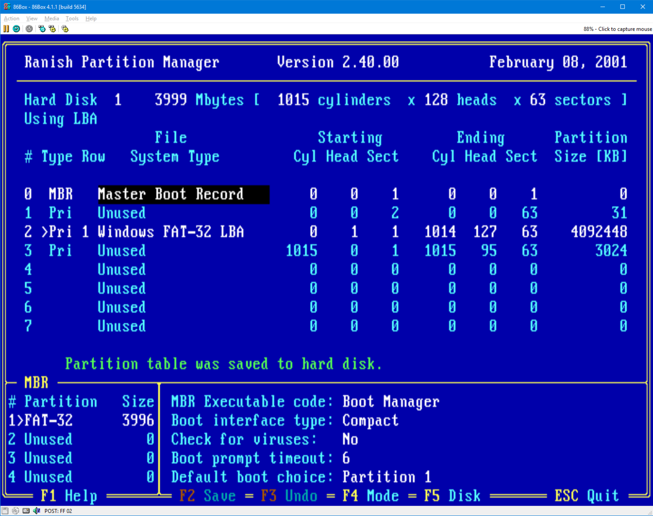

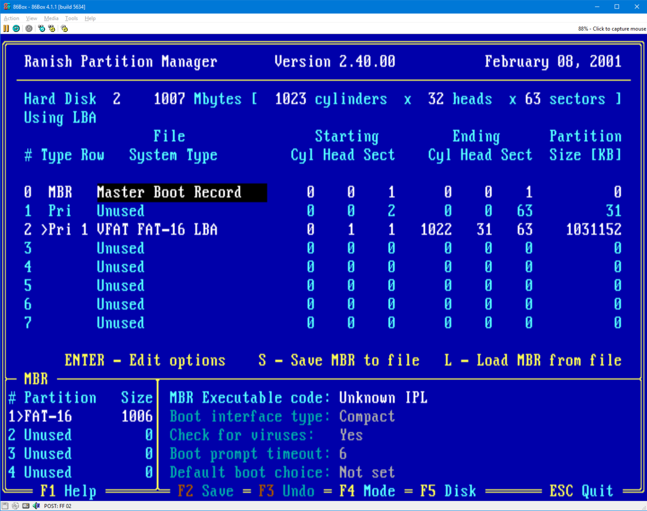

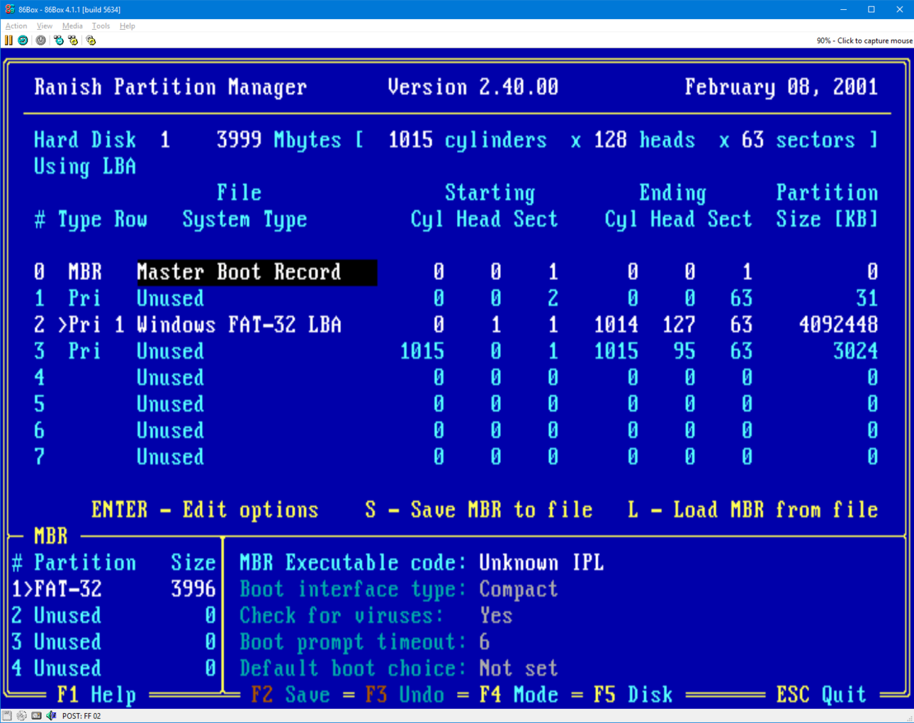

    uShell, моя инструкция - чисто для независимой установки ОСей, при которой они заведомо ничего друг о друге не знают. для этого их нужно ставить от новых к старым. для мультизагрузки же между ними нужно использовать нормальные мультизагрузчики, а не долбаные родные бутменю и прочие грабы.
    у меня уже 20 лет как стоит исключительно Ranish Partition Manager, который я использую исключительно как мультибут в его минимальной, 512-байтовой форме в MBR. ну и еще как гляделку таблиц, для быстрого анализа.
    сейчас у меня на одном ссд диске Вин98 и Вин10, между которыми я переключаюсь одной кнопкой. раньше был еще линукс, который утилизировал за ненадобностью.
    http://sendfile.su/1688923
    запускаем (хотя бы с дискеты или флешки)
    https://picabox.ru/pictures/2024/05/21/01/42/1407257242.png
    выбираем нужный диск по F5
    https://picabox.ru/pictures/2024/05/21/01/41/1407252484.png
    жмём энтер на строке MBR
    https://picabox.ru/pictures/2024/05/21/01/45/1407261259.png
    пробелом выбираем Compact bootloader и его опции
    https://picabox.ru/pictures/2024/05/21/01/46/1407266134.png
    фиксируем энтером, далее F10 для проверки и F2 для записи на диск
    https://picabox.ru/pictures/2024/05/21/01/51/1407280018.png
    https://picabox.ru/pictures/2024/05/21/01/52/1407285010.png

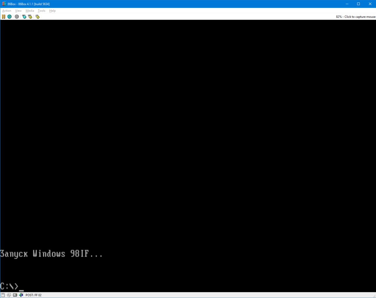

    результат:
    https://picabox.ru/pictures/2024/05/21/01/57/1407302170.png
    это я поочередно жал 2-3-4 во время его индикации
    если бы у меня на этом диске были еще разделы и на них оси - я бы в них загрузился.
    а так - жму 1 и получаю единственную установленную - 98ИФ
    https://picabox.ru/pictures/2024/05/21/02/01/1407316444.png
    (очень жаль, что сей полезный инструмент отсутствует в дистре 98ИФ)
