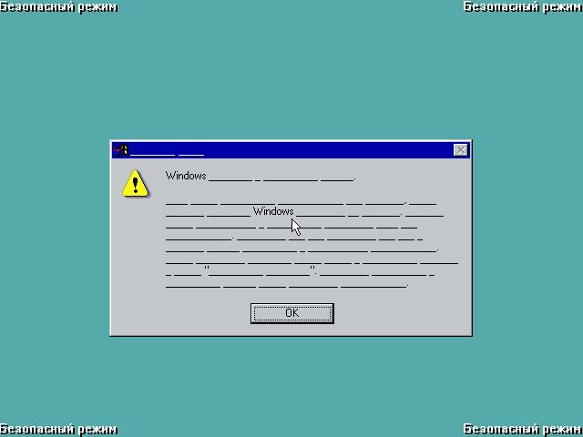

    Возвращаюсь к этой картинке
    А ты точно уверен, что это шрифт, а не его отсутствие? Или .nls-ов как вариант. А то мой склероз говорит что я видал такую картинку и при падениях на втором этапе установки и фирменной SE, в которой ни о каком ВБЕМпе и речи не шло. И в "безопасном" режиме оно тоже было.
    Всего записей: 2210 | Зарегистр. 30-01-2010 | Отправлено: 00:35 29-05-2024
    IFkO
    HNKTO
    Мои ковыряния в системе локализации Windows (LOCALE.INF) пока показывают следующее:
    [CP866]
    dosapp.fon, app866.fon,,4
    vgaoem.fon, vga866.fon,,4
    vgasys.fon, vgas1251.fon,,4
    vgafix.fon, vgaf1251.fon,,4
    sserife.fon, ssee1251.fon,,4
    serife.fon, sere1251.fon,,4
    coure.fon, coue1251.fon,,4
    smalle.fon, smae1251.fon,,4
    8514sys.fon, 85s1251.fon,,4
    8514fix.fon, 85f1251.fon,,4
    8514oem.fon, 85866.fon,,4
    sseriff.fon, ssef1251.fon,,4
    seriff.fon, serf1251.fon,,4
    courf.fon, couf1251.fon,,4
    smallf.fon, smaf1251.fon,,4
    [CopyDat866]
    charset.dat, 866.dat,,4
    xlat866.bin
    [CoverFax1251]
    urgent.cpe, urg1251.cpe,,4
    fyi.cpe, fyi1251.cpe,,4
    confdent.cpe, conf1251.cpe,,4
    generic.cpe, gen1251.cpe,,4
    То есть шрифты, данные набора символов и заготовки факсов В СИСТЕМЕ всегда называются одинаково, но из дистрибутива берутся разные, в зависимости от выбранного языка. Это значит, что это всё в системе есть всегда, а вот символы в этом всём есть не все, а только те, которые ты выбрал при установке системы.
    А систему эти умники сделали так, что она из своих настроек читает, какую кодовую страницу ей следует использовать. И видимо по умолчанию берёт родную, американскую.
    Кстати, вот оно там же:
    [NLSAddRegistry]
    HKCU,"Control Panel\desktop\ResourceLocale",,,"00000419"
    Там же вроде все NLS копируются скопом, независимо от выбранного языка.
    VBEMP мне всего лишь подсказал причину явления. Причина не в нём, как я сейчас думаю, а в работе системы с локалями. Просто для него это всё задаётся в INI-файле, и мы тут же видим результат. Для штатных же драйверов понять, почему локаль не подхватилась, не так-то просто...
    И я тебе почтой письмо отправил. Об них же, о локалях. Прочитай плиз.
    Развёл ты меня на эксперименты... Вот попробовал на обычной SE в безопасном режиме помучить раздел [Intl] файла SYSTEM.CB:
    Как видишь, в окошке латиница есть, нет только кириллицы. То есть это не шрифт, а набор символов.
    Кроме того, видно, что по краям окна кириллица есть. То есть это зависит от шрифта...
    Кроме того, после такого безопасного режима в папке Windows создаётся подпапка с именем "_______ ____". То есть система не узнав кириллическое длинное имя системной папки (думаю, что это - "Главное меню" - "Программы" - "Автозагрузка"), создала её заново, используя символы, которые она показать не способна ни при каком раскладе
    Ну и последнее: оказалось, что такая хрень имеет место при отсутствии в SYSTEM.CB любого из выделенных параметров:
    [Intl]
    ACP=1251
    OEMCP=866
    SystemLocale=00000419
    А вот SystemLocale как раз на это не влияет.
    И, да, это при штатном видеодрайвере VGA!
    Всего записей: 7338 | Зарегистр. 22-09-2005 | Отправлено: 09:41 29-05-2024 | Исправлено: IFkO, 10:16 29-05-2024
    HNKTO
    ответил на твою почту.
    И я склонен с тобой согласится касательно предполагаемого поведения.
    Кстати что такое "00000419" у меня сейчас ничего в голове не всплывает.
    Всего записей: 2210 | Зарегистр. 30-01-2010 | Отправлено: 12:07 29-05-2024 | Исправлено: HNKTO, 12:12 29-05-2024
    SweetLow
    HNKTO
    Код для языка "Русский язык + Россия (RU-RU)".
    IFkO
    98 множественные локали в отличие от NT не поддерживает. Если бы поддерживала - сообщение было бы на английском без подчёркиваний
    Всего записей: 1474 | Зарегистр. 08-03-2005 | Отправлено: 12:58 29-05-2024

    HNKTO
    Кстати, уходя в оффтом, что для XP, что дя Win7 - а фиг там. В дистрибутив мелкомягкими зашивается всего один язык региона, так что на русском пишет, но местами коверкая текст, переводя русские сообщения в выбранную национальную локаль. Т.е. и там по существу эта настройка просто есть. ... Ну ладно, она полезна для запуска всяких национальных программ которые не в своей локали тупо не работают. Запуска "ценой всего", да. Для ХР даже специальная утилита-хукалка есть пытающаяся подменить системную локаль но только для одной указанной программы.
    Всего записей: 2210 | Зарегистр. 30-01-2010 | Отправлено: 23:21 29-05-2024

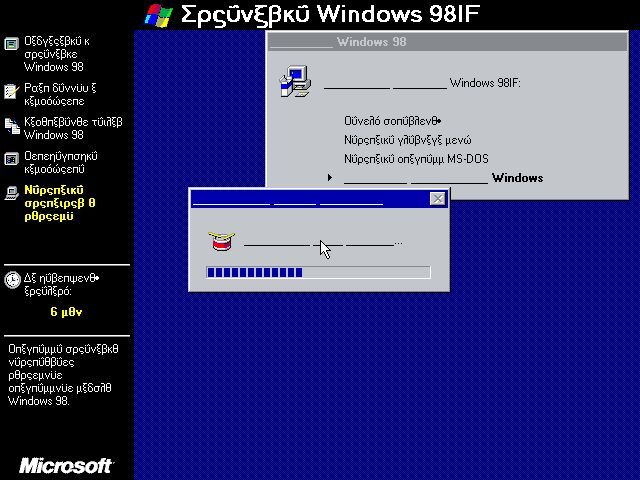

    IFkO
    Вы думаете, от дурака можно сделать защиту???
    Ну нельзя в мастере установки Windows 98 выбрать нерусскую локаль. И что? Её можно выбрать в сценарии установки! Например, греческую:
    На этом вопрос о том, нужны ли в дистрибутиве шрифты из других локалей, считаю закрытым.
    ... Ибо сказано в Писании "Не чеши там, где не чешется!"
    А ведь это ещё и отличный способ подложить свинью кому-нибудь...
    Всего записей: 7338 | Зарегистр. 22-09-2005 | Отправлено: 16:18 30-05-2024
    MERCURY127
    Буквы греческие... А текст-то всё равно русский!
    Всего записей: 12075 | Зарегистр. 03-08-2008 | Отправлено: 16:57 30-05-2024

    IFkO
    MERCURY127
    А откуда другому-то взяться? Выкидывать надо из сборки лишние локали, вред от них очевиден. То есть очами виден на этом снимке.
    Всего записей: 7338 | Зарегистр. 22-09-2005 | Отправлено: 18:55 30-05-2024 | Исправлено: IFkO, 20:49 30-05-2024

    uShell
    Про кракозябры в сабже добавлю, что в 98IF- у меня видны подчёркивания вместо букв в win /d:m, но в win /d:n идёт нормальный русский. А ещё в win /d:n, вопреки названию, не грузятся драйверы сети.
    Всего записей: 1166 | Зарегистр. 12-06-2019 | Отправлено: 18:28 07-06-2024
