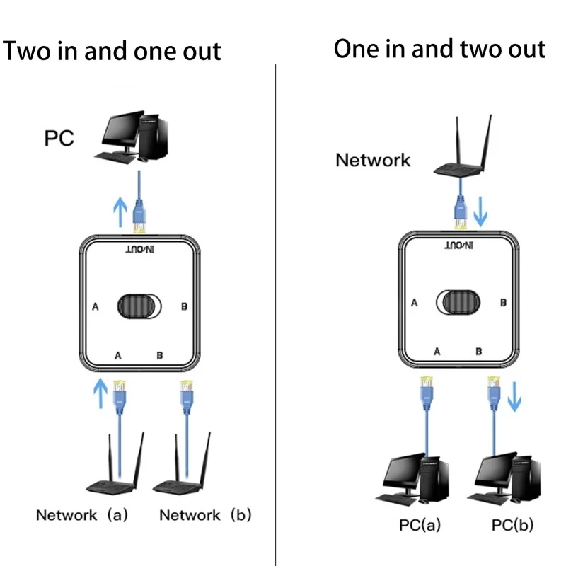

qonyx
А есть ли в природе соединитель разъёмов в виде коробочки, простой, для соединения двух кабелей с разъёмами, без всякой электроники и выключателем такого соединения. Тоесть какбы чтоб кабелья постоянно из разъмов не выдёргивать использовать переключатель ?

Nimbussr
qonyx
Гуглите картинки по запросу "rj45 сплиттер коннектор".
Есть коробочки без переключателя.
Только одно устройство будет работать.
Нужно создать что-то типа батника, чтобы удобно на нужном ПК включать сетевую карту, а на другом её отключать или держать включенным только 1 ПК.
Есть такие же коробочки но с переключателем:
А вот выключателя как вам надо, не нашёл.

qonyx
Nimbussr
это я знаю, вот и интересовало вдруг есть и с  выключателем. А то что вы на фото, то мне показалось что там всё же некоторая электроника присутствует, или ошибаюсь, и  там прост обычный механический размыкатель контактов ?
Всего записей: 140 | Зарегистр. 16-04-2024 | Отправлено: 22:44 25-06-2025
qonyx
в руках не держал, но, думаю, ошибаешься - питания же у "коробочки" нет.
впрочем, "стопудово" не скажу, братья-китайцы могут и на батарейке такую шняжку запилить..)
Всего записей: 19291 | Зарегистр. 07-06-2006 | Отправлено: 04:55 26-06-2025
Nimbussr
qonyx
Если бы была электроника, то был бы провод для питания.
Вот как здесь, с электронной кнопкой: Шняга с Алиэкспресс. Сетевой коммутатор с 2 портами 100 Мбит/с
Автор видео в конце разбирает устройство, там навороченные микросхемы, которые, вероятно, коммутируют все 4 контакта, необходимые для 100Мбит.
А в этом случае (картинка в моем сообщении выше) - там обычный ползунковый переключатель и нет никакого внешнего питания.
Предположу, что перекидывает 2 контакта (RX+TX+) с одного кабеля на другой.
Вот описание на странице продавца.
Сетевой переключатель соединяет кабель RJ45 в разъеме In/Out c кабелем в разъеме A или B в зависимости от позиции механического переключателя в данный момент времени.
Примеры работы:
1. У вас два провайдера интернета и один роутер, Вы можете переключатся между провайдерами при помощи механической кнопки.
2. У вас два ПК и один роутер и нет свитча\коммутатора. Вы можете подключать роутер к нужному ПК при помощи механической кнопки.
Всего записей: 2139 | Зарегистр. 31-05-2008 | Отправлено: 05:19 26-06-2025 | Исправлено: Nimbussr, 05:41 26-06-2025
