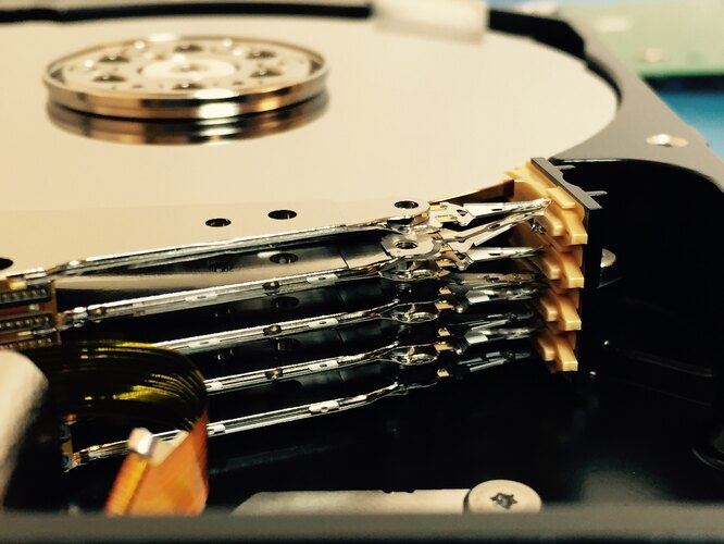

    athlonix44
    разобрал я собственно диски те о которых выше писал, посмотерть че там с головами, все равно выкидывать, так вот два диска с одним и тем же косяком, верхня головка третьго коромысла и нижняя головка второго коромысла слиплись находясь на парковке, тоесть слиплись 3 и 4 головы, 4-я пошла вверх на место третьей куда ей не следовало (фото попробую сделать позже), вопрос знатокам, подогнуть обратно голову возможно или она родную форму уже не получит? так и будет погнута если попытатся поставить ее на свое положеное место? и второй вопрос - как так вообще приключилось что два диска в одно и тоже время получили одинаковые физические дефекты? они стояли в qnap, навенулась ли эта NAS или что? диски одной модели но разных годов производства и партий.
    вот как на фото только у меня третье коромысло, а на фото второе:
