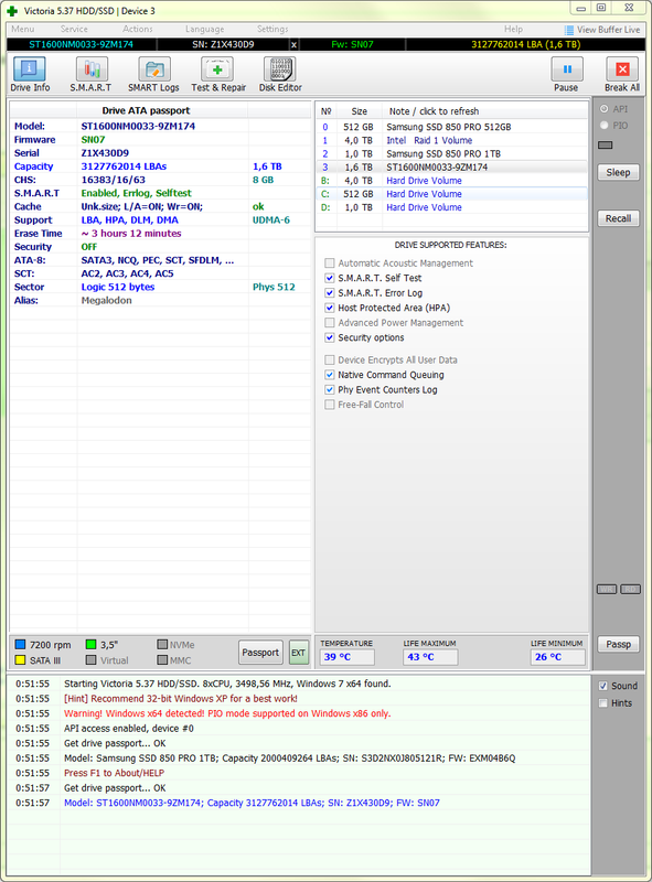

    Tenochtitlan
    Мегалодон с 4/5 головами и кастомным ниблетом.
    Жёсткий диск был создан с помощью Winfof, и мне потребовалось много часов, чтобы собрать работающий скрипт.
    Он читается и пишется корректно.
