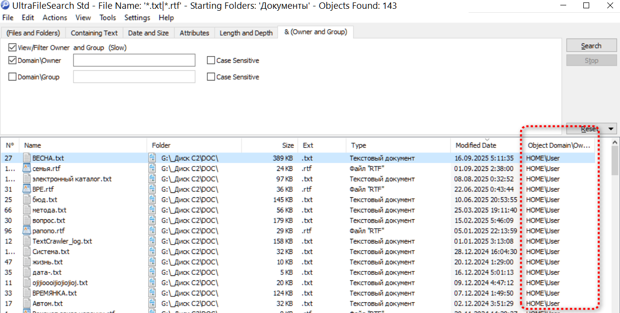

Frantishek
MBK2
Я о следующем --
В FileLocator Pro автор отвечал что делается так, но у меня ничего не отобразилось -
Thanks for the email. The Pro version has the option to display and filter on the Owner, which is what I think you're referring to, but only after the search. Add the column 'Owner' using the menu option View -> Select columns. Then, after the search, use the Filter bar (View -> Filter bar) to filter based on the values in the Owner column.
Kind Regards,
Dave.
в UltraFileSearch инструкция такая (тоже ответ автора) -
There is no Software that we know of that allows you to search for exactly what you want.
However, you can find Files that you own, that you created, or that you pasted or downloaded.
To achieve this in the "Owner and Group" tab you must set these ?arameters:
"View/Filter Owner ang Group"=Cheched
"Domain\Owner"=Cheched
   and in EditBox Domain\Owner=YOURUSERNAME
и кстати, реально работает (скрин). но хотелось бы на автомате в Everything, чтобы видеть сразу только свое добро. UltraFileSearch проиндексировал достаточно быстро.
Сейчас уговариваю автора Tabbles это сделать ) который написан полностью на F# (к слову).
LevT
вроде, так -
Get-Acl "C:\path\file.txt" | Select-Object -ExpandProperty Owner
Понял, чем ввел в заблуждение. Владелец не равно автор и тут есть проблема.
