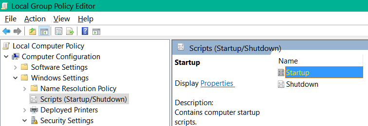

Про инвокера и про планировщик.
Дело в том, что в момент запуска Windows невозможно выводить окна UAC, соответственно при обычном автозапуске Punto не стартует. Если в помощью планировщика сдвинуть момент запуска Punto чуть позже, то Punto стартует, так как планировщик отключает всплдывающие окна UAC.
Теперь про Инвокера. Даже если Punto запускается из-под администратора, всплывает окно UAC. ЧТо невозможно в момент старта Windows. А вот Инвокер тем и отличается от администратора, что под ним не всплывают окна UAC. Даже при старте Windows. Соответственно Punto может стартовать одновремнно с Windows.
Сам Punto создает "обычное" задание планировщика, не с "отложенным" запуском, но добавить задержку, если это помогает, конечно, будет правильно.
Если это не задание планировщика, то, конечно, так и должно быть.
у меня стартует, и uac почему бы не выключить,
Выключить - неверный ход.
а если надо от админа и как bratskij без бубнов, то
нанимаешь целый ансамбль бубнов и работаешь
под встроенным (настоящем) Администраторе
После горячего обсуждения на две страницы просматривается общий вывод - запускать заданием планировщика. Супротив Инвокера ничего не имею, если он кому подходит.
Упущен способ запуска через сценарии в редакторе локальной групповой политики, там можно запустить даже то, что не запустится заданием планировщика.
