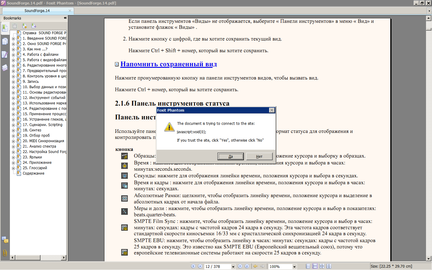

ComboFZ
PDF'ка Google-перевода на русский chm-справки (eng) взятой из Sound Forge 14.0.31, кому надо:
https://yadi.sk/
Для удобной навигации по PDF добавлены закладки с точным позиционированием и сделано Содержание в конце справки с гиперссылками (кликабельностью) на страницы.
добавлено
Немного причесал PDF, убрал дублирующиеся заголовки.
Кто ранее скачал, скачайте PDF снова.
Всего записей: 2801 | Зарегистр. 31-05-2010 | Отправлено: 18:39 10-03-2020 | Исправлено: ComboFZ, 23:46 11-03-2020
Retro222
ComboFZ хорошая работа.
Только гиперссылки не работают.
Ссылка
Всего записей: 260 | Зарегистр. 21-09-2018 | Отправлено: 10:07 11-03-2020 | Исправлено: Retro222, 10:17 11-03-2020
Caravelli
Retro222
На STDU Viewer нормально отрабатывается.
