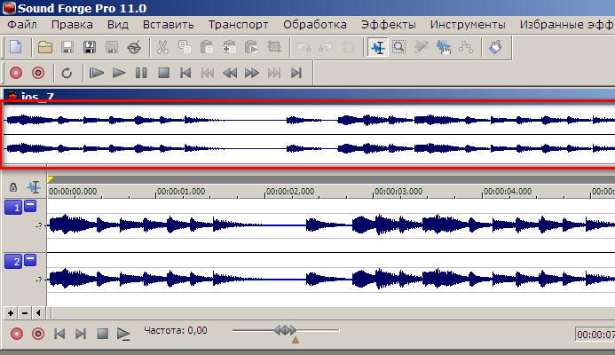

insulin11
Доброго.
Как скрыть окно? Никак сам не могу найти.
Спасибо.
Всего записей: 2068 | Зарегистр. 25-09-2008 | Отправлено: 09:41 12-06-2023
Severin7
insulin11
Options > Data Window > убрать галочку Overview;
Options > Data Window > Set as Default
Всего записей: 342 | Зарегистр. 14-01-2003 | Отправлено: 10:58 12-06-2023

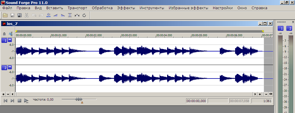

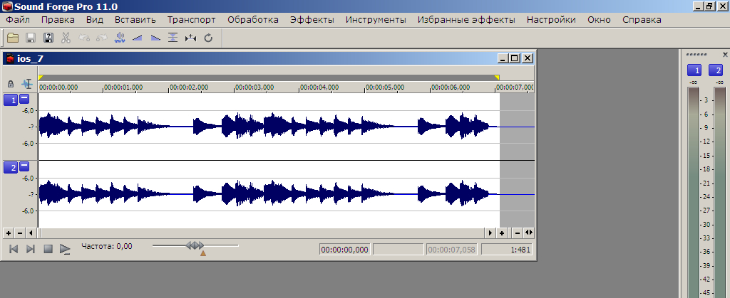

insulin11
Получилось. ))
Ещё спрошу, может Вы в курсе.
Не знаете как сделать чтоб мелодия сразу открывалась по ширине экрана, она всегда открывается частично.
В картинках:
как открывается
как надо

insulin11
)) я хочу чтоб постоянно на всю ширину, а не только когда я работаю с файлом.
после выхода из программы, файл открывается опять не во всю ширину.
или это только у меня так происходит?
Всего записей: 2068 | Зарегистр. 25-09-2008 | Отправлено: 21:45 12-06-2023
andmat
insulin11
Так у всех.
Во-первых после открытия файла зажать клавишу "вниз" - и файл станет во всю ширину.
Второе - Options -> Preferences -> Display -> Normal zoom ratio -> Выставляешь значение побольше -> Apply
Всего записей: 827 | Зарегистр. 14-01-2002 | Отправлено: 17:00 15-06-2023
