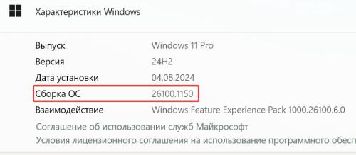

    lex79
    На последней сборке win11 pro 24h2 (26100.1150) TLB нормально заработала только после установки startallback. Установка explorer patcher не помогла запустить TLB, как на win10 (по правой кнопке мыши в панели задач настроек TLB нет).

    AnTul
    На последней сборке
    - кто-то ещё пользуется сборками?? У меня корпоративная, оригинальная, самообновляемая, лицензионная. Пока всё работает. Корпоративная позже обновляется, может поэтому пока работает? Но в любом случае на ру-боарде правило - если пользуетесь чьей-то сборкой - то все вопросы по глюкам и хрюкам - к авторам этих сборок.

    lex79
    Все пользуются сборками. Это официальное русское название определенной версии ОС. См. скриншот раздела О системе. В LTSC версии должно быть написано так же.
    Моя скачана с оф. серверов, активирована цифровой лицензией. Вопросов по глюкам и хрюкам нет.
    Есть желание поделиться решением вопроса с теми, кому не помог explorer patcher для работы TLB.
    Всего записей: 91 | Зарегистр. 31-10-2005 | Отправлено: 21:13 05-08-2024 | Исправлено: lex79, 21:18 05-08-2024
