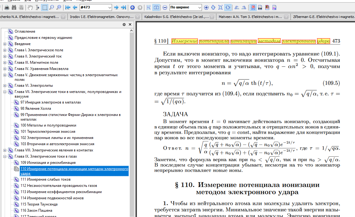

Заметил такой прикол (в WinDjView Extended 4.0.1)
Это, наверное, когда windjview находит первое совпадение на странице?

sergiokapone
а если второй раз кликнуть на закладку?
а если точку поставить после 110 в закладке?
esys
Получается, что верное ссылочное оглавление будет работать неверно в версии 4.0.1?
а разве не переходит на нужную страницу?
а что, сложно снять галку в настройках и переходить по старинке на нужную страницу без подсветки?

sergiokapone
Тогда становиться куда надо.
Кажись, не влияет.

NME
sergiokapone
Кажись, не влияет.
влияет.. но дело может быть в другом.. например, лишний перевод строки, пробел или еще какие-то различия..
поиск работает так - сначала ищется полное совпадение, если оно не обнаружено - происходят дальнейшие действия - убираются цифры и другие не буквенные символы в начале и конце строки, происходит поиск без них, также могут игнорироваться некоторые знаки препинания, символы конца строки и т.п.. гарантии автоматического попадания в нужное место при не полном соответствии заголовка с текстом нет.. иногда помогает второй клик по заголовку, но не всегда..
можно заголовок поправить для полного соответствия, можно текст на странице для соответствия заголовку.. а можно не париться и кликом по странице снять выделение (на нужную страницу то переходит) или вообще отключить данную функцию, если бесит)) вариантов масса)) это всего лишь дополнительная, отключаемая при желании функция, которая кому-то (как например мне) может показаться удобной фичей))
