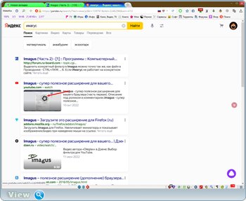

stvol333
Коллеги! У кого Waterfox Classic, подскажите ютуб видео (с применением сабжа, естественно) работает. У меня при наведении на ютубовскую ссылку- серый круг (фильтры свежайшие).
Все работает. WF Classic 2022.11. Переустанови IM + фильтры на всякий случай.
Всего записей: 4839 | Зарегистр. 10-11-2005 | Отправлено: 15:17 07-09-2023 | Исправлено: kenko2, 15:19 07-09-2023
stvol333
kenko2
IM- это Imagus?
У меня стоит 0.9.8.74, фильтры свежие, а показывает:
Всего записей: 2755 | Зарегистр. 17-02-2014 | Отправлено: 15:26 07-09-2023 | Исправлено: stvol333, 15:46 07-09-2023
kenko2
stvol333
IM- это Imagus?
Imagus Mod. Но и на старом Imagus у меня там тоже все работает.
http://ipic.su/img/img7/fs/screenshot2023-09-07002.1694090031.png
Я твой скрин не вижу, видимо проблемы у этого хостинга (висит). А ты сам его видишь?
UPD
На скрине с фастпика у тебя не Ютуб, а Яндекс. В результатах поиска Яндекса Ютуб не работает, т.е. это нормально.
Всего записей: 4839 | Зарегистр. 10-11-2005 | Отправлено: 15:52 07-09-2023 | Исправлено: kenko2, 15:54 07-09-2023
stvol333
kenko2
Дык, у меня на гугл-поиске он тоже не работает.
Всего записей: 2755 | Зарегистр. 17-02-2014 | Отправлено: 16:29 07-09-2023

stvol333
kenko2
В обычном ФФ 117, при такой же конфигурации сабжа, на поиске- работает.
Всего записей: 2755 | Зарегистр. 17-02-2014 | Отправлено: 17:55 07-09-2023

kenko2
stvol333
Имелась в виду вкладка "Видео". В обычном поиске вроде работает, в отличие от Хрома. На FF просто ограничений меньше.
Всего записей: 4839 | Зарегистр. 10-11-2005 | Отправлено: 18:17 07-09-2023
stvol333
kenko2
Именно она то и работает на ФФ, а на WF не работает ни вкладка ютуба, ни ссылка в поиске.
Всего записей: 2755 | Зарегистр. 17-02-2014 | Отправлено: 18:24 07-09-2023
