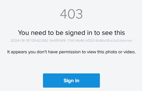

cannafu
kenko2
Привет, а flickr.com давно поломался или защиту какую-то поставили? Полгода назад или больше в один клик забирал. Не везде, например NSFW под ковриком #

cannafu
У меня работает.

cannafu
kenko2
Разлогинился - заработало, но ню-контент скрылся, очень похоже на ситуацию с 500px. , что проверил

kenko2
cannafu
У меня когда я залогинен тоже все работает.
Может его в настройках надо разрешить?
Его тоже уже починили, насколько помню.

cannafu
kenko2
Зум не на полную катушку, в 2 раза меньше оригинала ~ 600 х 400, тока через код мона вытащить

kenko2
cannafu
Судя по картинке Flickr требует чтобы ты залогинился. Или он выдает такое когда ты уже вошел в акк? Если второе, то посмотри в настройках, там должно быть разрешение для NSFW контента или типа того. Еще куки должны быть для Flickr разрешены (их сохранение в браузере). Кэш тоже не помешает полностью очистить и перезапустить браузер. Возможно какое-то чересчур агрессивное расширение тебе там все убивает, так что есть смысл тестировать на "чистом" браузере или хотя бы с откл расширениями.
Сейчас залогинился на 500px - в среднем 2000*1500 там у меня. 600*400 ни разу не было.

cannafu
kenko2
хз, на чистом профиле все фурычит - ладушки, пора прфиль пересобрать, блин брат, от души
