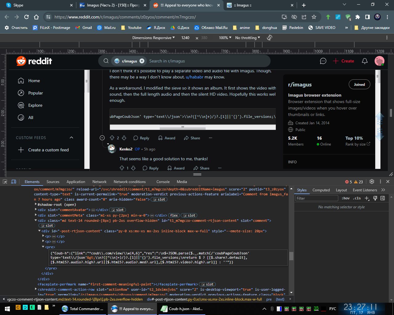

kenko2
урря -  заработал фильтр!!  )
сначала я подумал, что криво копируется с реддита, проделал всё описанное как раньше  -  но нифига, пропеллерит бесконечно..
тогда ещё раз зашёл на реддит, и стал смотреть через девтулз ту строку с кодом - и увидел что символ > в HTML там заменяется на >  -  https://8.i.getapic.me/huiw.jpeg
скопировал тогда эту html строку с кодом, вставил, но на линках вообще стал жёлтый пеллер крутиться..
тогда уже плюнул, и не стал переименовывать и отключать нынешний фильтр, а просто его удалил, и импортировав обычный код с реддита - всё заработало!
хех  -  впервые с таким поведением сталкиваюсь..
всю историю при проверках, когда переименовывал и отключал стоящий фильтр, нормально всё было.. у меня  и щас такие есть..
странно короче..
тогда ещё раз - Спасибо! )
аа.. возможно определил причину моей траблы  -  я в этот раз переименовывал по другому
ну, раньше я просто через тире - добавлял символы к имени, а тут я делал с нижним Coub-h_old  - вот возможно этот нижний _ как то не так воспринимается даже в отключенном фильтре..
либо ещё какая чертовщина была, хз, впервые такое)
