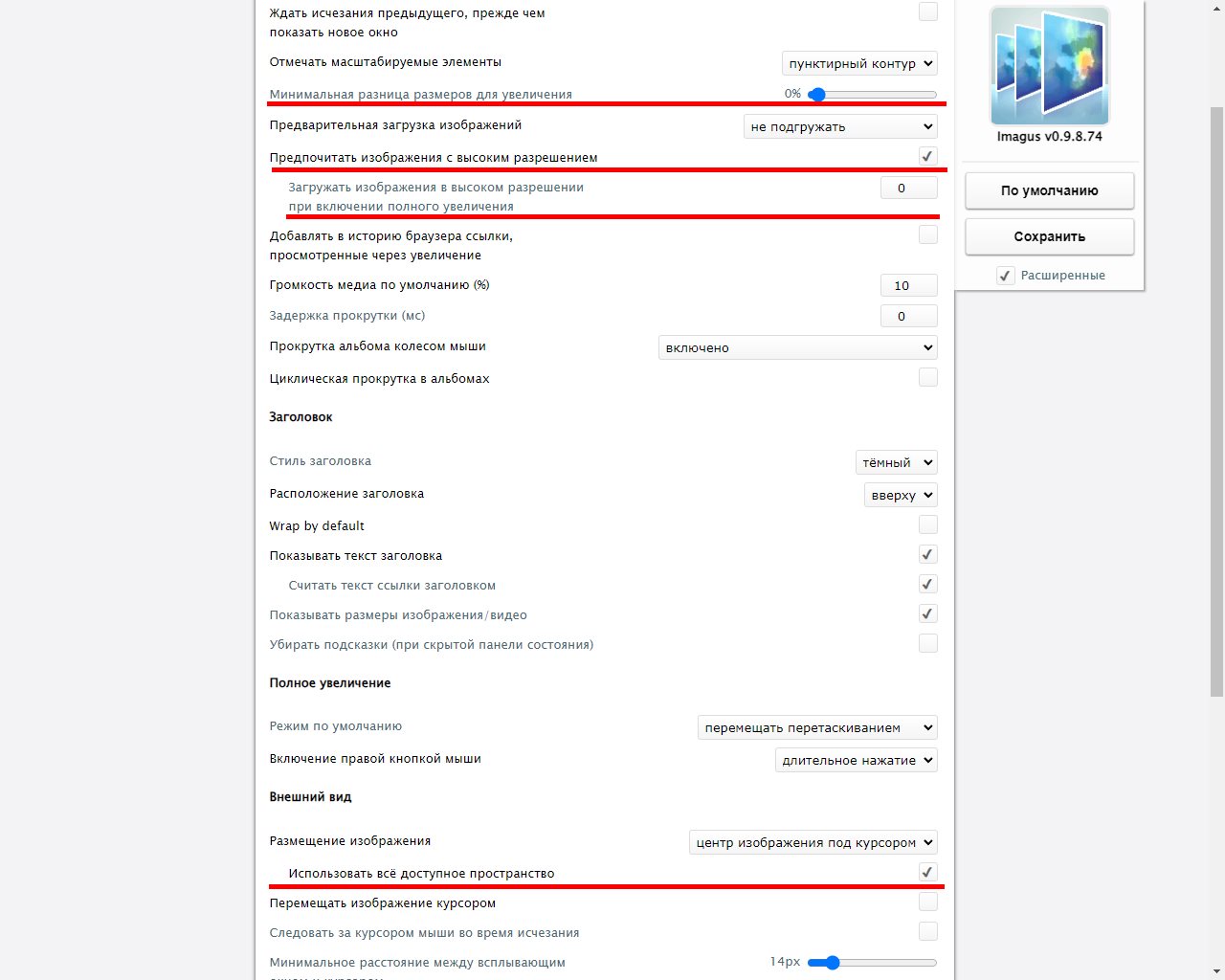

а можно узнать, сильно ли у вас отличаются вот эти пункты в настройках? - https://8.i.getapic.me/hxgw.jpeg
и ещё - развёрнут ли браузер на весь монитор?
я вот уж даже и не знаю, отчего такая разница в доставаемом у нас вышла)

А что мешает самому попробовать разные настройки?
Всего записей: 4850 | Зарегистр. 10-11-2005 | Отправлено: 11:26 02-02-2025
hababr
Действительно, разрешения больше окна браузера отфильтровываются. Эта логика находится в фильтре [Extension], можно удалить/закомментировать вот эти строки:
maxHeight: window.innerHeight,
maxWidth: window.innerWidth,
Всего записей: 184 | Зарегистр. 21-07-2014 | Отправлено: 12:34 02-02-2025 | Исправлено: hababr, 12:37 02-02-2025

Работает, спасибо. Закомментировал правым двойным слэшем //. Теперь тоже 720p показывает. Но почему у меня при разрешении монитора 1080p фильтр показывал видео 640p не совсем ясно. Возможно, тут еще масштаб установленный в самой ОС влияет - у меня W11, масштаб 150%. В любом случае от этой фишки было больше вреда, чем пользы (особенно для тех у кого как у меня масштаб в ОС более 100%), так что оставлю выключенной.
