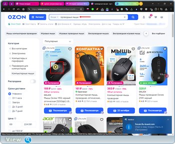

stvol333
Вопрос по сайту Озон (браузер Цент).
Сабж успешно работает на главной странице, на страницах товаров, но если делать выборку товаров через поиск по сайту, то, после вывода страницы с предложениями товаров, сабж на миниатюрах буксует (желтый спин).
Всего записей: 2725 | Зарегистр. 17-02-2014 | Отправлено: 23:57 19-10-2025 | Исправлено: stvol333, 00:00 20-10-2025

kenko2
stvol333
У меня тоже Цент, фильтр для Озон работает нормально. Другие пользователи тоже не жалуются. Соответственно, тебе в раздел "Помоги себе сам" (Решение проблем).
