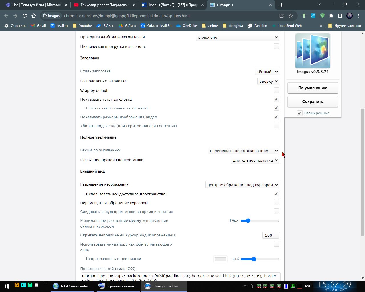

движением мыши или перетаскиванием
https://b.i.getapic.me/ntls.jpeg
ещё раз  -  у меня ни картинки ни видосы  -  никогда не раскрывались больше размера монитора!  все превышающие разрешения  -  всегда были и есть вписанные в размер до монитора
а тот режим "full-zoom"  -  всегда работает лишь как включение удержания выведенной картинки  -  которую я могу лишь перетаскивать и уменьшать-увеличивать колесом   -  но никак не задействовать панель управления в них (она просто исчезает через секунду после развёртки картинки, и больше её не достать, хоть куда уводи-наводи курсор)
 и любой простой клик  (пофиг где, на выведенном иль вообще за ним)  -  сразу убирает выведенную картинку..
короче всё придуманное вами плеерное  -  никогда у меня и не работало  -  кроме просто вот раскрытия потока
причём так у меня было всегда  -  уже на трёх разных системниках, и соответственно трёх осях ХР-вин7-вин10  -  молчу уж про в скольких браузерах
короче я в другом измерении живу  -  раз у всех всё работает  -  а у меня в любых вариантах только так как описал ))

hababr
Дак я про это и говорю, это же не стандартная настройка, по умолчанию после установки стоит режим "перемещать движением курсора". Тогда и фото больше экрана будут, и управление плеером заработает. Но управление мы починим в любом случае.
Всего записей: 176 | Зарегистр. 21-07-2014 | Отправлено: 16:03 30-10-2025
hababr
йёёёоокарный бабай..  оно цуко заработало!!  и картинку сверх разрешения монитора сразу делает при включении удержания  -  и управление в панели доступно и работает !!
ахринеть..  десятки лет  -  даж и не подумал бы включать этот режим следования за курсором ))

destiny_child
FiLinX (пост)
оно включено по умолчанию при установке. Это вы зачем-то приделали опции ноги.... Десяток лет назад((((
Всего записей: 5075 | Зарегистр. 01-04-2006 | Отправлено: 16:35 30-10-2025
destiny_child
ну дык потому, что немогу понять сути удобности "следования за курсором"  -  для меня это наоборот неудобность ещё та.. )
но теперь то  -  эту неудобность можно и потерпеть, ради удобности доступа к управлению плеерами )
и по сути, оно как то криво в настройках и названо..
ну, когда выставлено "перетаском"  -  то это ж вот и не фулл-зум совсем )
Всего записей: 3446 | Зарегистр. 05-05-2010 | Отправлено: 16:43 30-10-2025
hababr
А для меня наоборот - удобно. Может по началу и странно, но позволяет большую картинку скролить моментально, оч классно придумано.
Находится в разделе Full-zoom, а что еще надо. А вот почему картинка не разворачивается больше экрана - это вопрос. Может потому, что тогда может быть не удобно большую картинку тащить к краю для того, чтобы закрыть.
