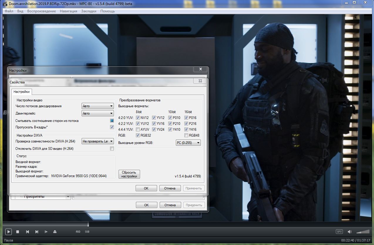

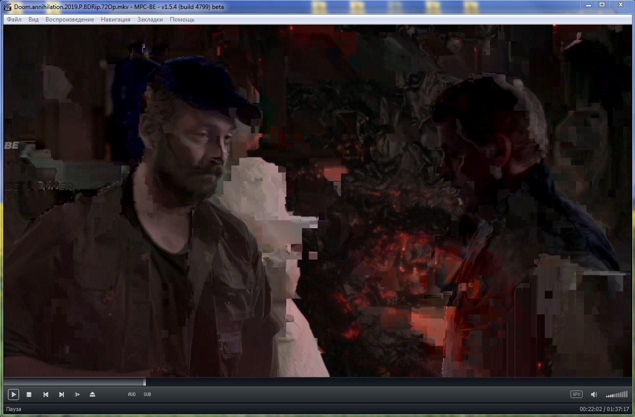

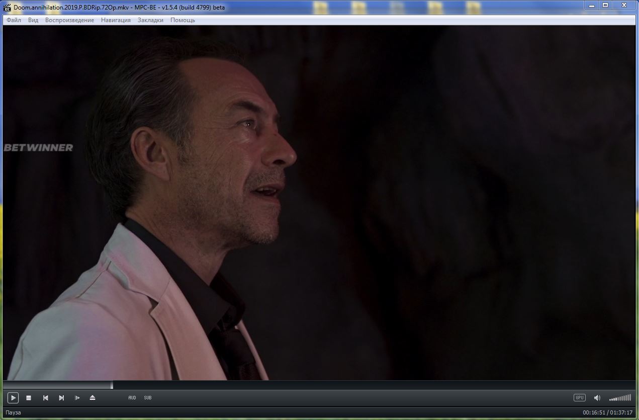

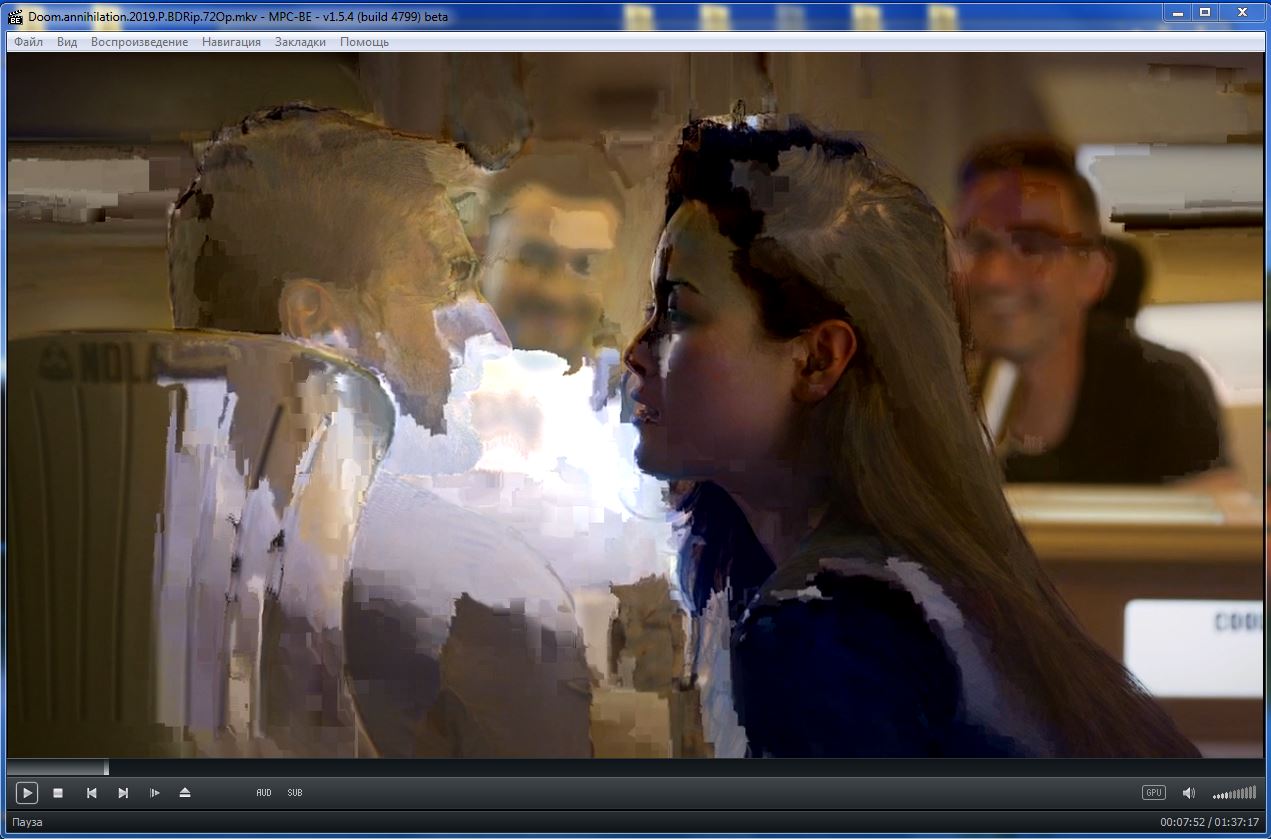

    Проверили Doom.annihilation.2019.P.BDRip.72Op.mkv (фильм редкостное говно кстати) на видеокарте того же поколения.
    XP x32, видео NV GF 9600GT 10de:0622, драйвера 197.13
    Файл в плеере гонялся в хвост и в гриву, с перемоткой и по ключевым кадрам, и без них. Рассыпание не удалось отловить ни разу.
    Хотя отмечу, что при открытии файла (при инициализации декодера видимо) картинка на долю секунды идёт мусором.
    A10-6700 / Radeon HD 8670d / W7x64
    C2Q6700 / GF 9600 GT / WXPx32

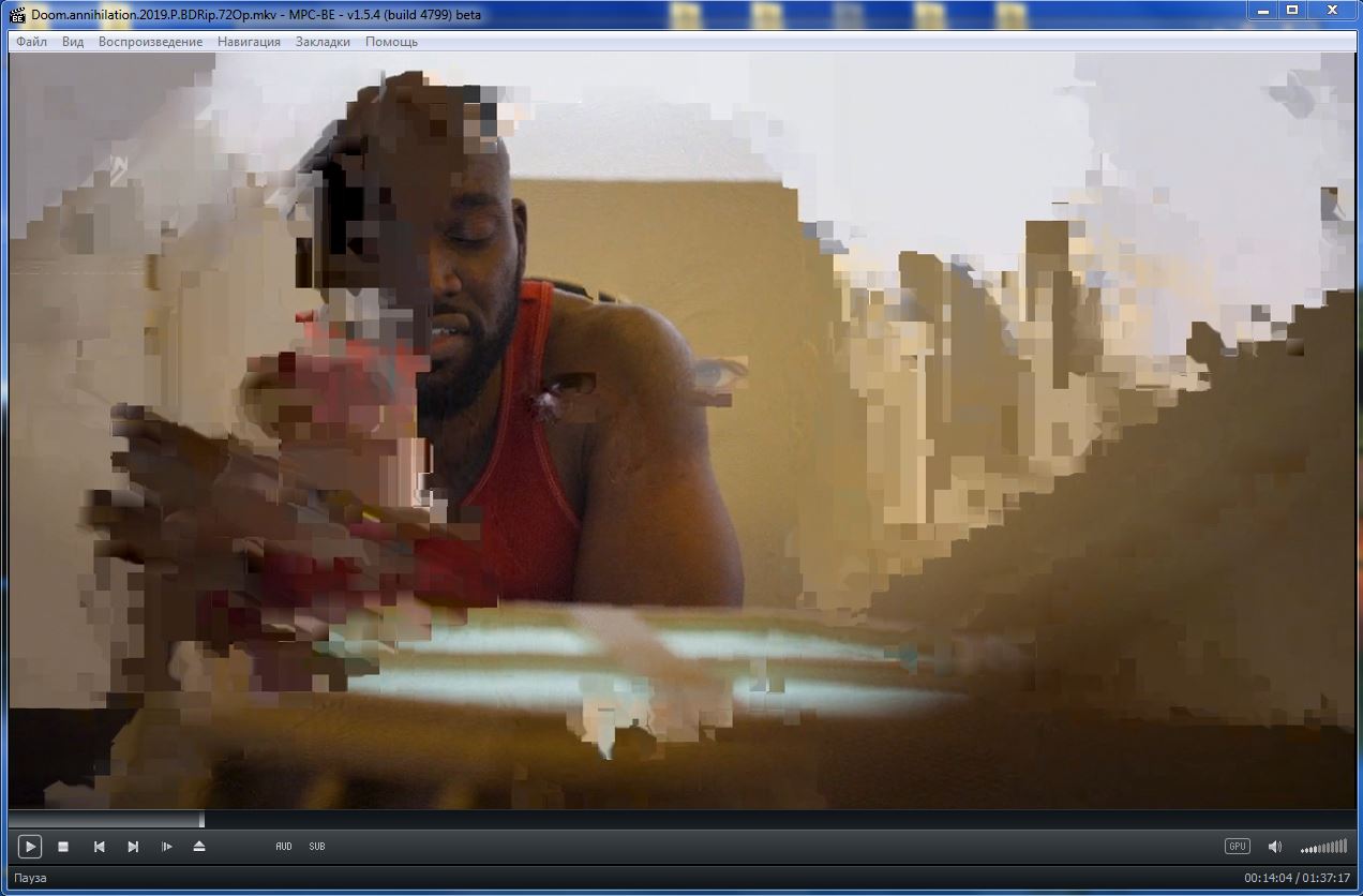

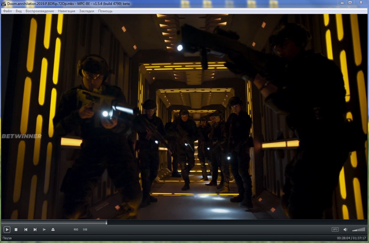

    mooduck27
    k2o, afjback Спасибо всем за тесты!
    Рассыпание кстати есть, но проявляется не на всех подряд файлах, а только на закодированных с ключом --opengop
    Не знаю где увидеть этот ключ. Прога МедиаИнфо не показала мне этот ключ.
    Но то, что эти артефакты происходят не только на файле который я в пример сюда привел(как один из свежих релизов), но и на всех других аналогичных фильмах, на которые Блюрей еще не вышел. А все рипы которые были сделаны с блюриков, или релизы от itunes - Все идут без артефактов. Понятное дело, что кодированы они кривовато, но что за причина?, почему на других сериях видюх, этой траблы нет!
    Алгоритмы..
    1. Если запустить файл и не трогать (не перескакивать по таймлайну) то фильм будет идти нормально.
    2. Запускаю файл, видео ставлю на паузу, или не ставлю на паузу, при перемещении по таймлайну - получаю артефакты! Потом они постепенно сходят на нет, примерно после секунд 7-10 просмотра.
    3. Убрал галку "Быстрая перемотка (по ключевым кадрам)", ситуация получше стала как вы и описываете (артефакты не такие уродливые и длятся недолго секунды 3-4. Иногда при кликах на таймлайне, попадаются места, где сразу без артефактов стартует, хотя очень редко так бывает. вообщем скрины:
    В декодере поставил галку пропускать В-кадры, вообще артефактов нет(при любых расскладах), толь видео идет как слайд-шоу, 7-8 кадров в секунду, оно и понятно:
    Вот такие дела..((

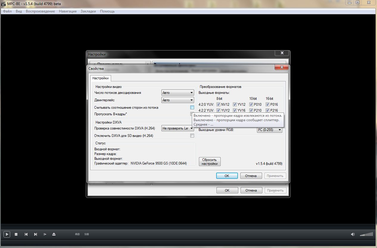

    И ещё, ув. разработчики, допишите описание этого третьего пункта, бо сильно коробит психику..))

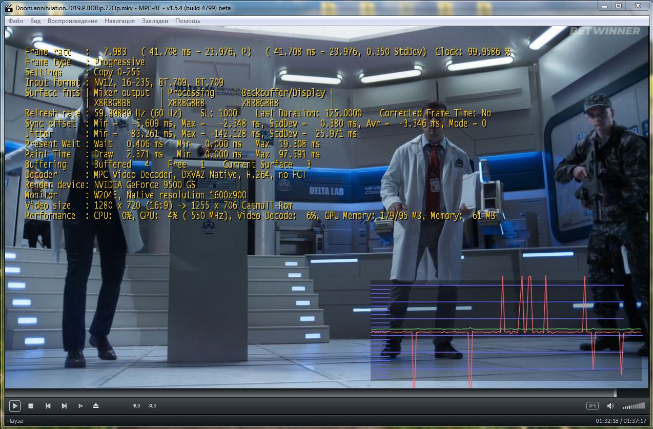

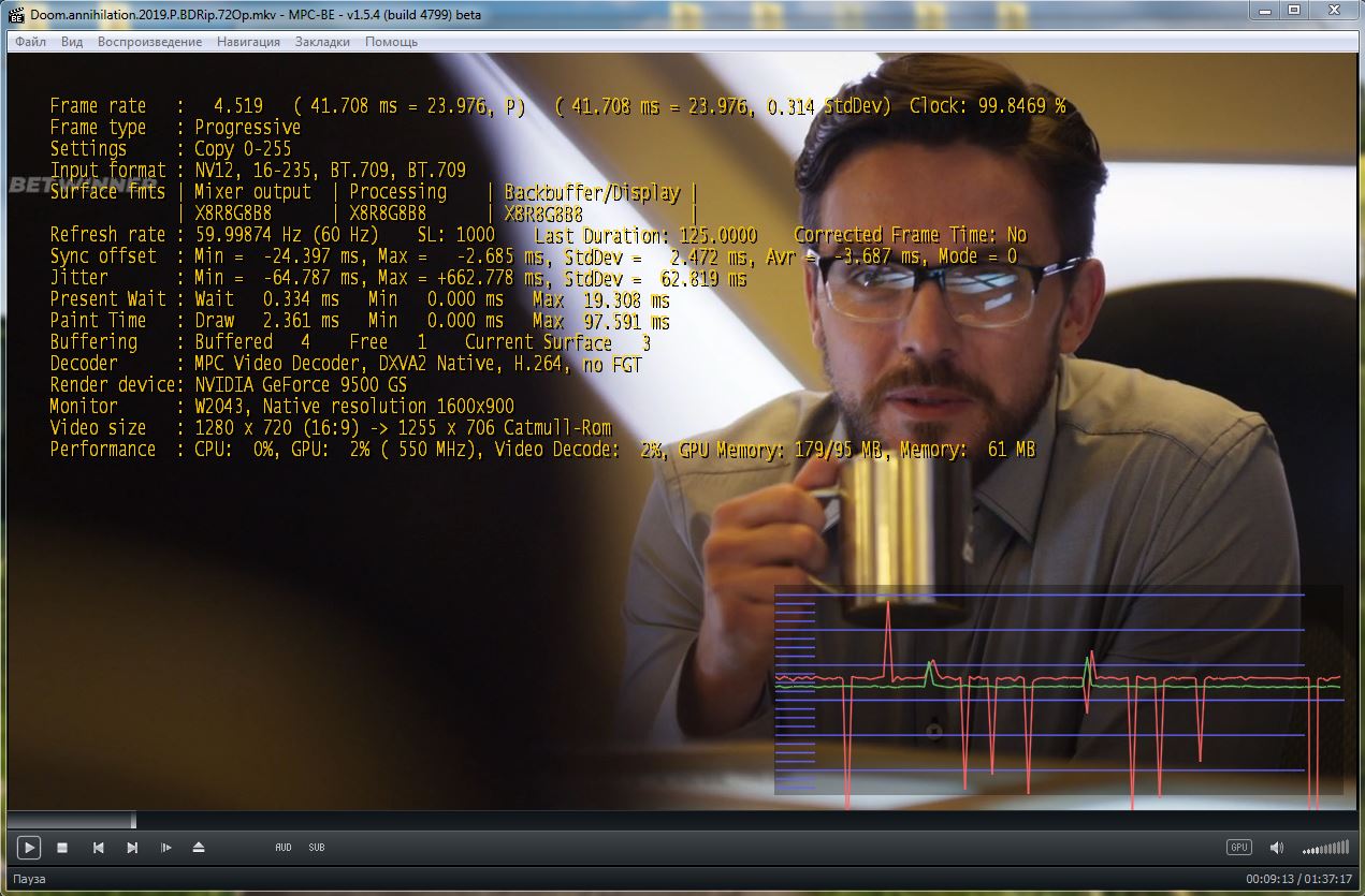

    afjback
    Aleksoid1978
    Еще раз повторюсь - встроенные фильтры НЕ БУФЕРИЗИРУЮТ(ну практически - есть внутренняя очередь) данные, читают по запросу.
    Кстати вопрос о встроенной буферизации. Играем локально видео 720p@30. Статистика Ctrl+4 показывает буферов видео в среднем на полтора мегабайта, хотя конечно зависит от текущего битрейта. При проигрывании такого же 720p@30 по ссылке через 3dyd youtube source (кроме него все фильтры встроенные) - размер буфера видео в среднем мегабайт 15.
    Отчего такая разница тогда?
