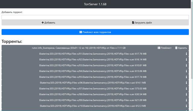

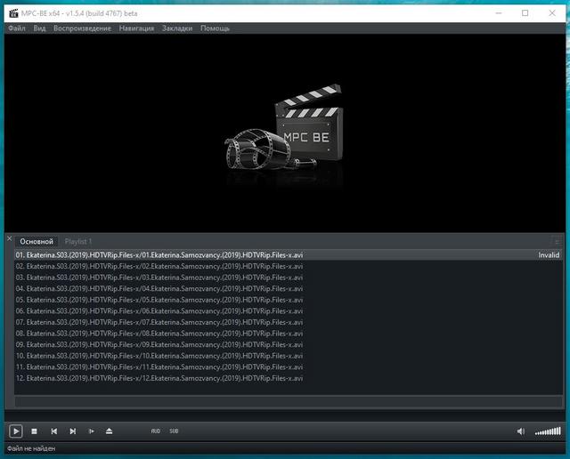

    ortop
    niksad31
    Приветствую. Извиняюсь, что так долго не отвечал. На самом деле любую ссылку с сериалом если закинуть через Торрсервер, и такая чехарда творится независимо от сайта/ресурса/трекера.
    В частности, отсюда http://alexfilm.org/viewtopic.php?t=1756 конкретно пытался загрузить список, он загружается, но серии перемешаны. Также с Rutor.info любой сериал кидал и перемешаны серии тоже.
    Homo homini lupus est!
    Всего записей: 491 | Зарегистр. 24-08-2009 | Отправлено: 14:34 30-10-2019 | Исправлено: ortop, 14:38 30-10-2019
    niksad31
    ortop
    Не увидел ни одной прямой ссылки на торрент с "чехардой". А между тем, не смог воспроизвести "чехарду" ни на одном торренте сериала. "Закинуть через Торсервер" видимо означает "создать плейлист в Торсервер Веб-гуе и открыть его в MPC-BE"?
    Пробуем "любой" сериал:
    Всего записей: 846 | Зарегистр. 16-09-2016 | Отправлено: 17:17 30-10-2019

    ortop
    niksad31
    Да есть чехарда, вы просто не понимаете что я имею в виду. Серии он прописывает так, как ему захочется, но не так как есть на самом деле. То есть, он, к примеру считает первой серией ту, которая на самом деле 3-я и так далее. Речь не про тот список, который он показывает. Тот, что он показывает идет по порядку, но вопрос в том, они действительно так идут на самом деле? И вот тут очень большой вопрос. Очень много раз воспроизводится этот момент.
    Я выше указал сайт, с которого я скачивал магнит, но это на самом деле на всех сайтах и ресурсах такое творится.
    UPD. Ё моё )), только что проверил снова и серии нормально расположились. Полтергейст прям. Так самое интересное то, что они были вчера перемешаны, а теперь правильно расположились. Вопрос теперь в том, почему такое происходит.
    Всего записей: 491 | Зарегистр. 24-08-2009 | Отправлено: 20:42 30-10-2019 | Исправлено: ortop, 21:56 30-10-2019
    niksad31
    ortop
    Номер серии обычно есть в названии файла. Но я встречал серии не по порядку. В случае когда релизёр путал порядок серий при добавке в торрент, т.е. обзывал 3-ю серию 5-й.
    Всего записей: 846 | Зарегистр. 16-09-2016 | Отправлено: 01:15 31-10-2019
