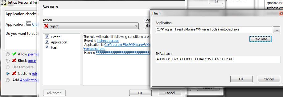

Маленький вопрос по хешам. Вы упоминали о том, что вручную их вставляете в Jetico, я тоже заметил, что само оно в некоторых случаях их неправильно считает, но вот что понятно, если оно их не может нормально посчитать налету, то какой толк мне их вставлять вручную в правила? Допустим у svchost я вставил правильный хеш, данный процесс сделает какое-то действие чем инициирует проверку его хеша, Jetico его неправильно посчитает, он не совпадет с тем, что у меня в правиле, и в итоге правило не сработает, так? Поправьте, пожалуйста, если ошибаюсь.

...я тоже заметил, что само оно в некоторых случаях их неправильно считает...
Не неправильно считает, а не может посчитать из-за особенности работы 32'ух битных приложений в 64 битной среде. Пример, Пункт "Пересчитать" не активен:
...но вот что понятно, если оно их не может нормально посчитать налету, то какой толк мне их вставлять вручную в правила?
64 битный драйвер (драйвера 64 битные, иначе оно не работало бы вообще ) в состоянии получить правильный хеш и сверить с таблицей.
Для убедительности пример с тем же флешем.
У FlashUtil64_23_0_0_185_ActiveX.exe, правильная контрольная сумма: 9C791BEA266BBAAF6288C27433F0D44BC64C45C4. Изменим последнюю 4 на 3:
Инициируем FlashUtil64_23_0_0_185_ActiveX.exe и видим, драйвер просчитал и вывел в запросе правильный хеш:

Спасибо большое за развернутый ответ. Просто меня вот что смушает. Jetico у меня вываливает запросы с созданием правила на процессы для которых они уже были созданы, причем хеш, как это понятно, у Jetico неправильный.
Так же я не совсем понимаю по какому принципу он может считать хеш, а по какому нет. Вот тут например все посчитал правильно.
И туда же способность к калькуляции, по запросу хеш посчитан неправильно, но если создавать правило вручную из этого же запроса, то кнопка подсчета активна и считает все правильно.

Вы какой версией пользуетесь? Я выше писал, что у меня лично, после 2.1.0.8 все версии имеют проблему с таблицами проактивки.
Хеш FFF* означает, что доступ к файлу не получен. Проблему с редиректом не решить т.к. продукт давно не развивается. Выход один, если проблема возникает только с определёнными файлами (в основном из SysWOW), то для них можно отключить проверку хеша.

На скринах у меня последняя версия, емнп 2.1.0.14, которая идет с бесплатной лицензией. Хочу попробовать 2.1.0.8, но что-то рабочего ключа к ней не могу найти, ссылке в варезнике мертвые, ключ от 2.1.0.10 оно у меня не принимает...

Скинул в личку, отпишите, если не сложно, исчезнет проблема или нет.

Большое спасибо. Вроде пока все нормально считает, по крайней мере таких закидонов, как раньше, нет. Единственное я не совсем понимаю по какому принципу работает таблица контрольных сумм приложений, точнее, где она находится в иерархии правил? В моем представлении, если приложение лезет в сеть, Jetico смотрит сначала совпадение с хешем в таблице и если он расходится, выдает оповещение, блокируя процесс. Если же все хорошо с хешем, дальше Jetico сверяется с таблицей "Access to network", на предмет давать доступ приложению к сетевым функциям или нет, если и тут все ОК, дальше Jetico следит уже за самим поведением приложения, сверяясь с "Network activity". В контексте этих рассуждений, я не совсем понимаю для чего нужны event'ы(access to network, indirect access, network communication) в "Application checksum" правилах, разве оно не должно проверятся в отдельных таблицах. И почему там хеш вообще опционален, если это "Application checksum" таблица правил? Не проясните?
