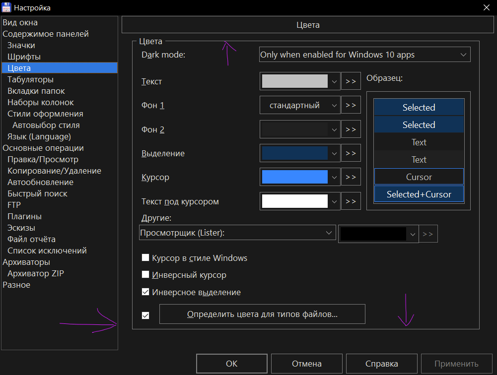

Tmyn
В списке изменений 10.50 есть такой пункт:
Dark mode: Option to configure border color (lines between controls)
Если я правильно понимаю, речь идёт вот об этих границах? Давно ждал этого изменения, только вот, хоть убей, не могу понять, где это настраивается?
Всего записей: 166 | Зарегистр. 19-04-2003 | Отправлено: 15:21 23-07-2022 | Исправлено: Tmyn, 16:24 23-07-2022
chq
Tmyn
Others: Border
Всего записей: 544 | Зарегистр. 03-08-2011 | Отправлено: 15:48 23-07-2022 | Исправлено: chq, 15:56 23-07-2022
Tmyn
chq, спасибо!
Всего записей: 166 | Зарегистр. 19-04-2003 | Отправлено: 15:58 23-07-2022
