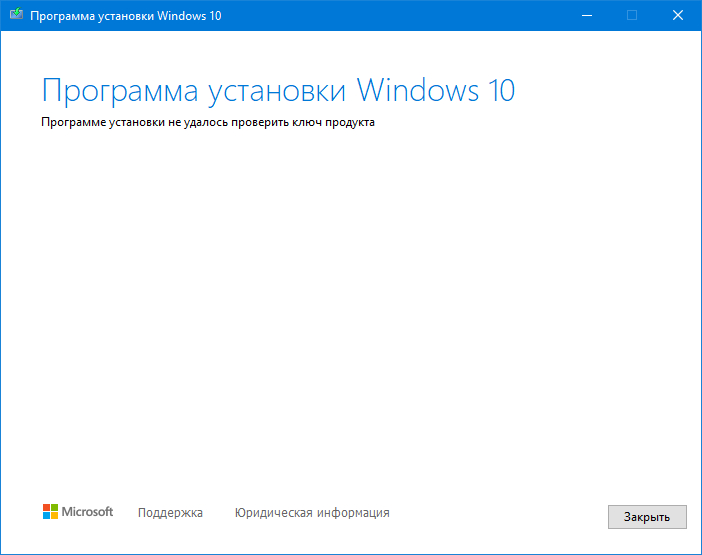

Всем, доброго вечера. С некоторого времени обновление Windows 10 прекратила обновляться с монтируемого ISO
(последнее обновление WIN10 x64 22H2 апрель 2023, хотя уже есть и июнь и июль 2023г, про май не говорю - одни проблемы, откатился на апрель....). выдаёт ошибку:
Ничего не помогает...
https://www.upload.ee/files/15525756/07.docx.html
Прошёл все круги Ада... Есть ли действенное решение проблемы? Если есть - ткните пож-ста пальцем

Chernoemore
muromec67
Я бы поставил систему с нуля и только тогда решение искал. Возможно проблема ушла бы сама собой.
Обновления не панацея, за которыми нужно гоняться во чтобы то ни стало.
