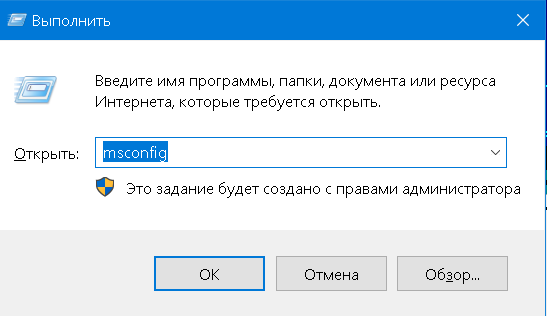

Сегодня зашел в Windows через Безопасный режим.
Безопасный режим включил в msconfig на вкладке "Загрузка" и нажатием на пункт "Безопасный режим/Минимальная".
Перегрузился и загрузился в этом безопасном режиме, авторизировался. Вернул все пункты, чтобы загрузиться в нормальном режиме. Перегрузился. И тут начались чудеса. Вроде нахожусь в нормальном режиме, правильное разрешение экрана и все вроде хорошо. Но что-то не так. Проги не загрузилсь из автозагрузки и т.д.
Нажал "Выполнить" (Windows+R) и там строчка под списком команд,  что все команды запускаются в режиме Админа.
Подскажите, что фигня и как решить проблему.
Запускаешь любую прогу, то запускается она с правами админа. Например, запускаю "Командную строку" - без слова "администратор", то она все равно запускается с правами админа.

ExDimanya
Arcadaw
Такое появляется когда UAC отключен.

Caravelli
когда UAC отключен
видимо отключен через групповые политики. Любит народ пошалить.
В мой сисиеме он выключен(ползунок до пола) и никаких недоразумений.

Arcadaw
ExDimanya
Caravelli
Да, так и есть. Но проблему не решает. Я думал это какой-т опризнак, чт опоможет решить проблему. А проблема в том, что комп после безопасного режима полностью в Нормальный не переходит. Вид как нормальный режим, но по сути находится в Безопасном. Хотя надписей "Безопасный режим" нет, но никакие проги из атвозагрузки не загружаются. Вот еще какие фиговины:
